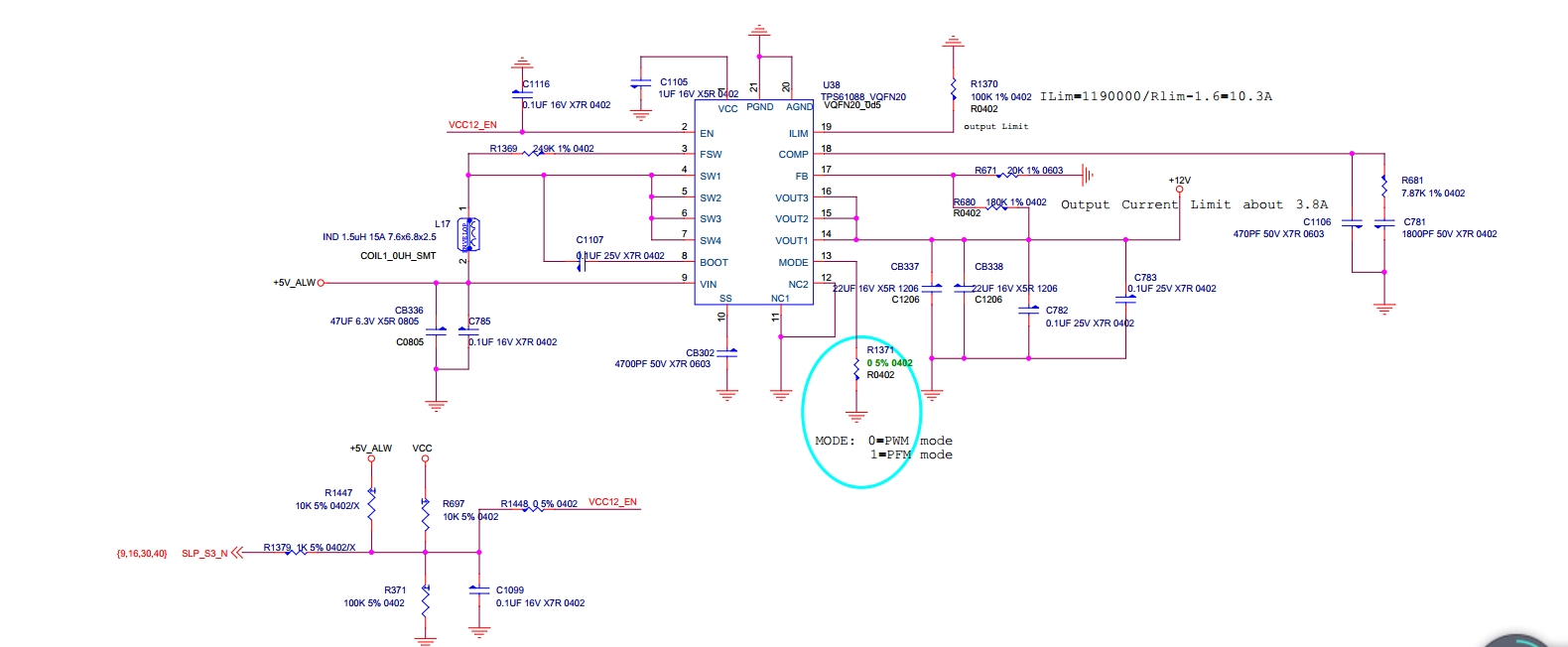

VCC为5V system power,开机按power button之前没有电,插入DC adapter,+5V_ALW有电,此时量测EN pin脚为低,但是输出有5V漏电,请帮忙分析,谢谢!
