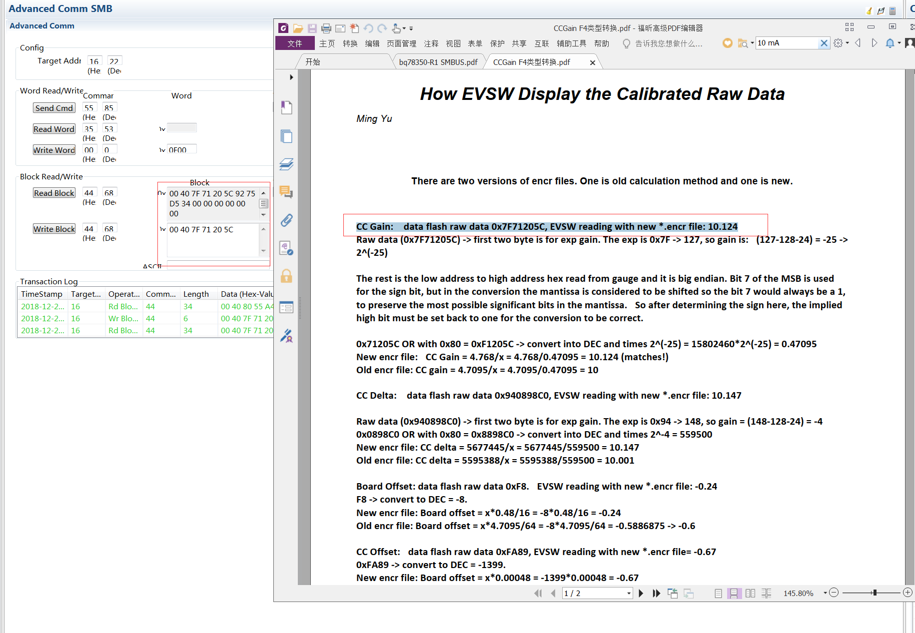

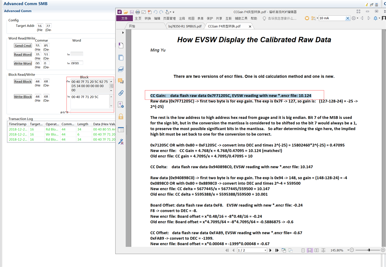

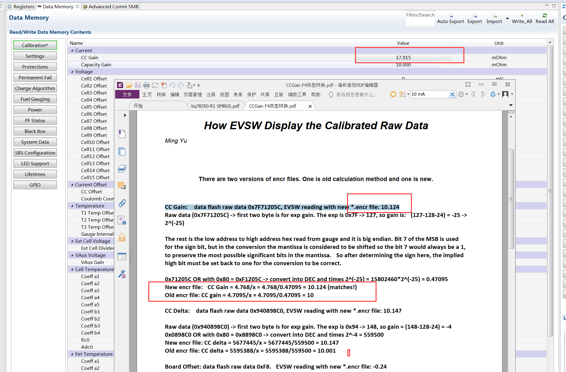

BQ78350 根据官方文件换算 CC Gain参数不正确!正确的换算公式是啥?TI 也没有人知道的吗?第六次问了!知道的说声,谢谢!
Genius 3755 points
如官方的提供PDF  将0x7F71205C  写入CC Gian  的dataflash 地址中,在data menory中得到数值并不是10.124 也不是 10 !
