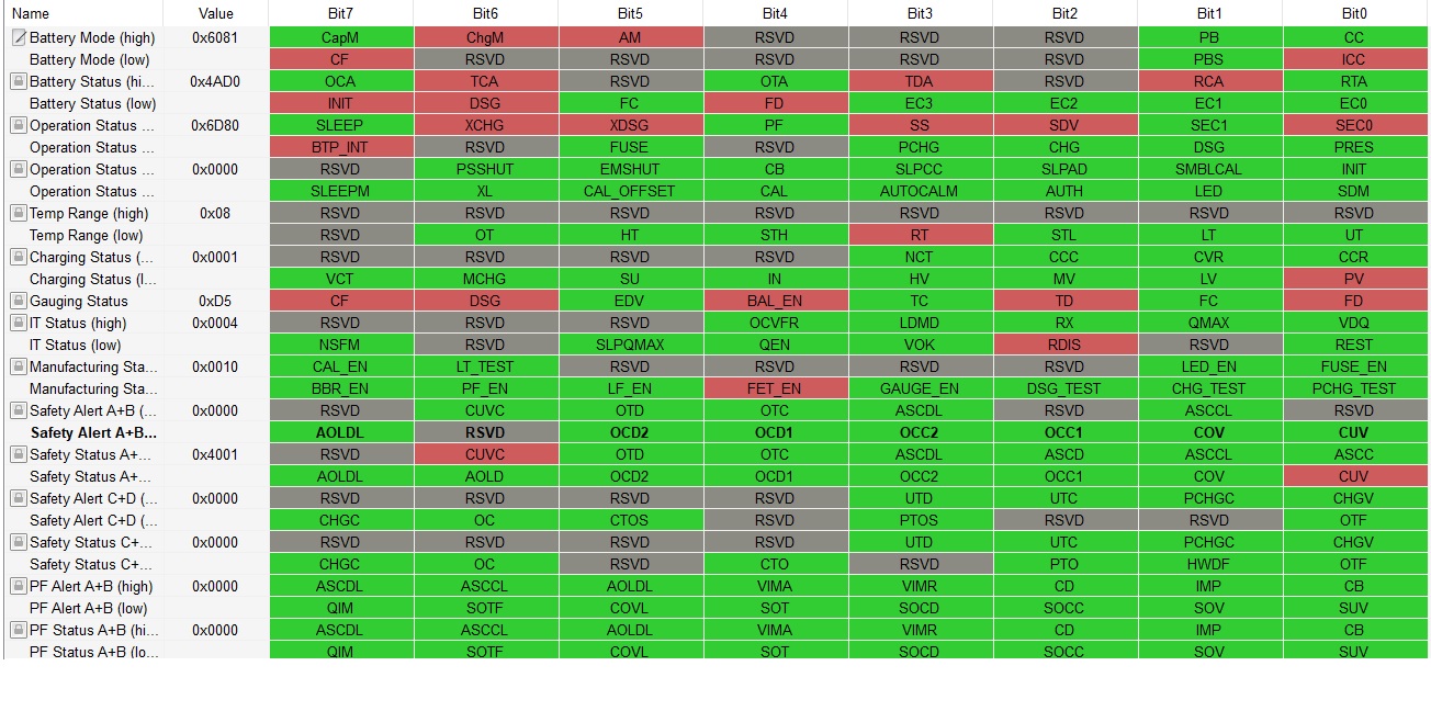

请教各位专家,我用的是单节3.7V/10Ah的18650锂电池)(一串5并),目前通讯正常,电池状态显示正常,目前软件显示剩余容量为0,电池电压是3.62V,我想给电池充电,可发现充电MOS打不开,寄存器状态位如下,请问是什么原因?该如何解决呢?
PS:我试了下对FET_EN清零,可是没反应,我又想对GAUGE_EN置位,依然没反应。
