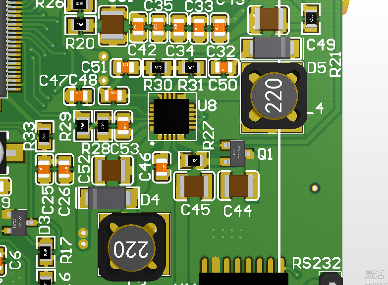

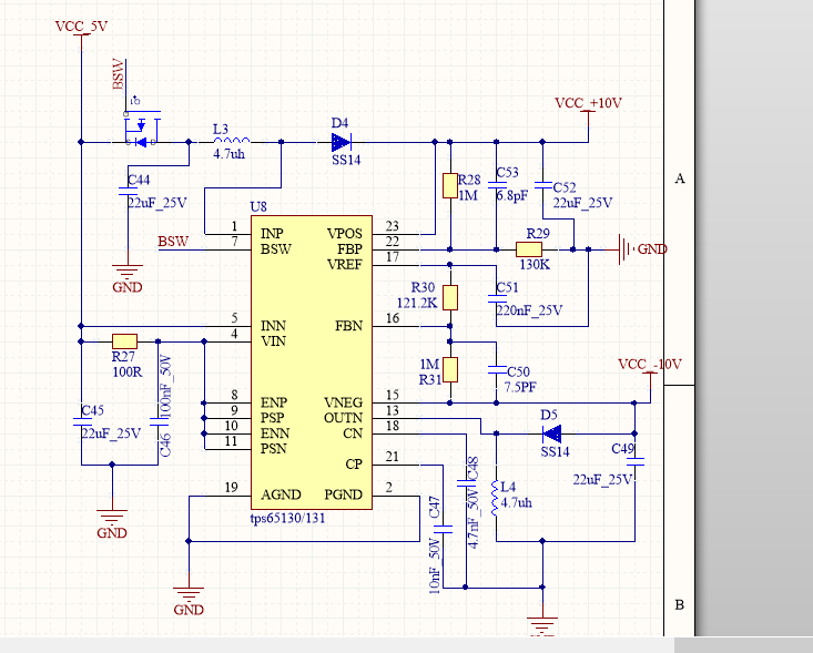

焊接应该没有问题的,万用表测量电容C51两端是导通的,D5两端也是导通的(没上电前这两个元件是不导通的,上电后就导通了,上电后芯片不发烫。),第一次焊接只有正电压+10.5V(正常),没有负电压。第二次焊接正电压4.6V左右(不正常),负电压依然没有。

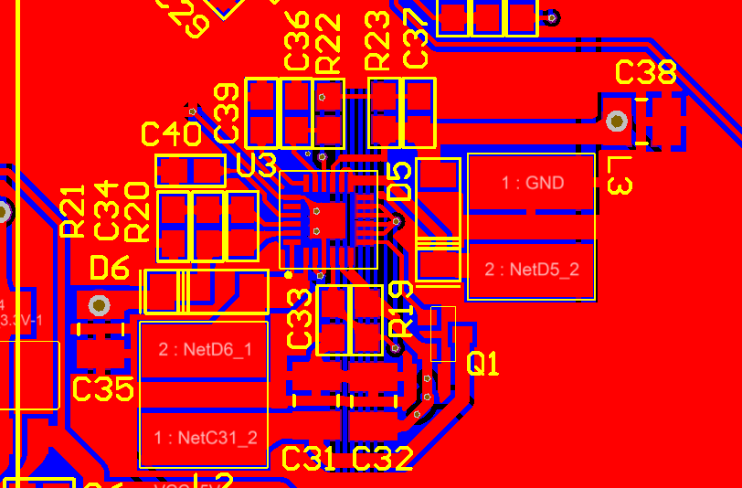

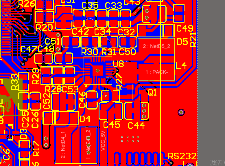

焊了几块板子,做了几次启动测试,结果都是不能出电压,而且很奇怪,第一次上电的时候,电压飙升到20V,芯片发烫,然后就烧了。已经烧了4片tps65130了。以前跟现在的layout基本上一样,就这一次出问题。请ti的工程师解惑,这个芯片主要注意哪些地方?
建议你用示波器看下INP和OUTN的节点波形吧,万用表信息不全
你也可以直接参照WEBENCH去选型
