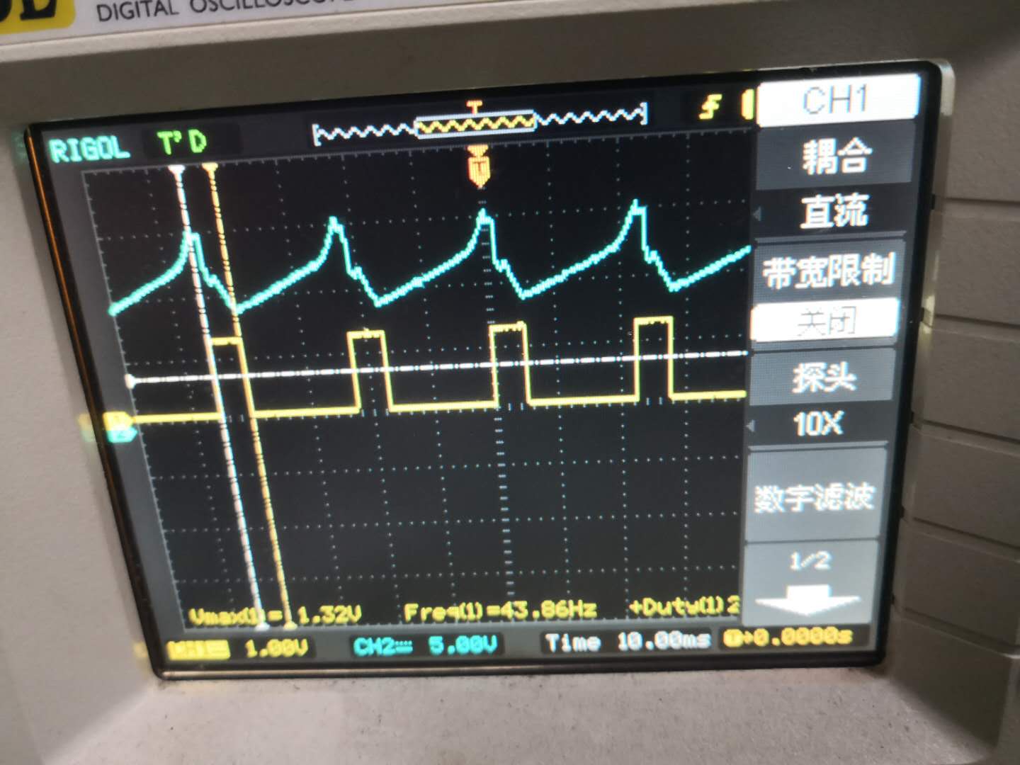

您好,我用TPS23754POE电源并购买了TPS23754EVM-383评估模块,现在只要把同步整流MOS管更换成肖特基二极管(SS510),电源在空载时出现连续间断式停振,导致输出VC40HZ三角波纹波干扰,TPS23754FRSBLNKDT均出现同频率的方波证明其出现连续间断式停振现象。如果在输出加入47欧姆负载就一切正常。而根据波形分析,FRSVC上升到最高(16V)时跳变到高电压(1.32V),当VC电压下滑到最低点(9.8V)跳变到低电压(0V)(由于示波器较旧测量电压有少许误差)。我也怀疑过是否更换整流方式对VC电压带来影响(肖特基整流管压降),我就更换R23对输出电压进行调整正负0.5V和正负2V,也考虑过过流保护,把R16短路,但结果都是一样。也考虑过环路稳定性,在R23并联RC电路,加速反馈环路高频响应性,这样纹波有减少,但依然出现停振,但评估模块本来环路就是厂家设计稳定的,不稳定好像不存在。如果根据芯片PDF介绍,VCUVLOrising值为15VHysteresis值为6.5V。论坛以往也有人提出同样的问题,但一直没有明确的答复,请问这能解决吗?一下是波形图:
1、蓝色为VC(直流),黄色为FRS(直流)

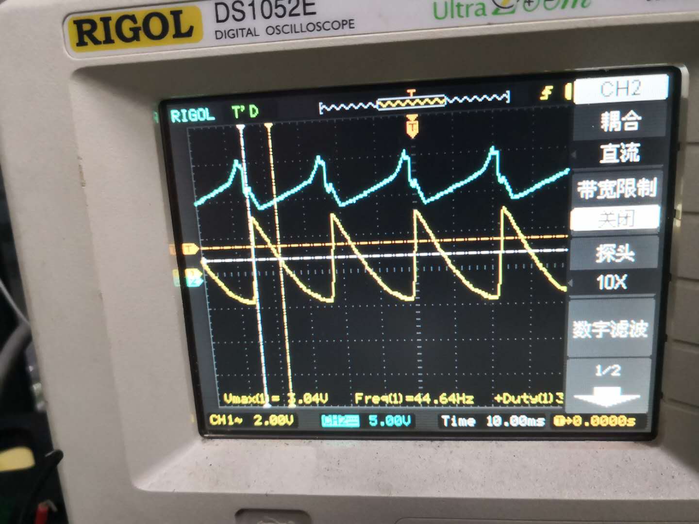

2、蓝色为VC(直流),黄色为输出(交流)

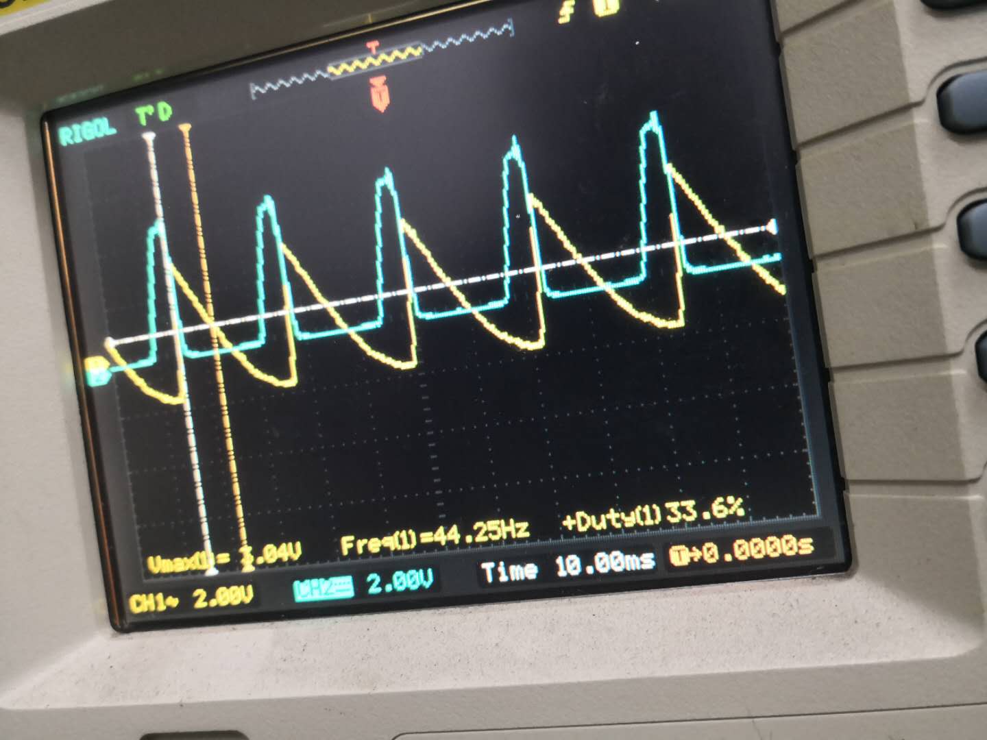

3、蓝色为CTL(直流),黄色为输出(交流)
  • 但这也有别于TPS23754的打嗝保护模式,毕竟打嗝模式频率没那么高,而且在间歇停振期间,T2P脚保持高电平,可能是出现CTL<4V原因。

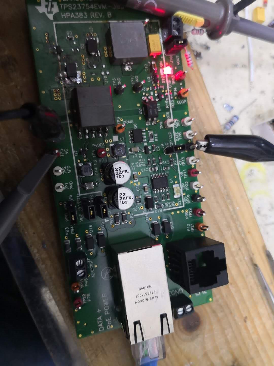

  • 是换成全波整流的,就是把两个大功率MOS开关管全部焊掉,换成两只肖特基二极管(SS510),甚至把MOS管的推动电路也焊掉都一样,而且还以为输出电感、电容及VC的电感、电容有问题,都更换过都是一样!下面是焊过的开发板图。
  • 现在发现,即使把R16短路,效果也是一样输出没有变化,TPS23754是电流模式PWM控制器,短路R16就等于把感应电流三角波归零,这对于电流模式PWM控制器是致命的,等于没有三角波和CTL反馈输入做比较。而在同步整流的情况下(开发板原装的时候)Q5有轻微发热现象,但用肖特基二极管(SS510)代替两个大功率MOS开关管时是一点发热都没有。综上所述可不可以说根本问题是:系统在空载情况下,由于负载电流极少无法检测电感电流三角波,从而导致电压控制失败而停振,系统通过内部电流源为VC电容充电,达到15.5V进入启动模式起振,这样周而复始。而采用同步整流时,两MOS管存在极短的时间内同时导通造成假负载效应,使电源正常运行?
