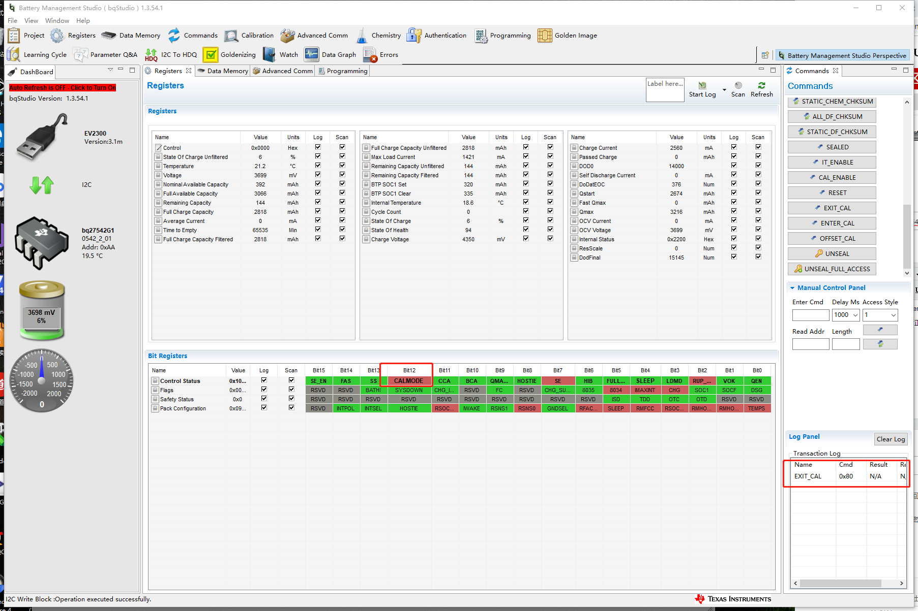

我目前正在尝试对BQ27542G1进行校准,校准精度是OK的,但是校准完成后,却无法退出校准模式(CAL_MODE位无法清零),如下图:
我进行了以下尝试:
1,使用命令“EXIT_CAL”(0x0080)=>Refresh Register, CAL MODE被清零了,不发送任何命令,再Refresh一遍,CAL MODE又重新置位了,如下图片就是此情形。后续一直是这种状态了, 不再变化。
2,使用命令“CAL_ENABLE”(0x002D)=>Refresh Register,寄存器状态无任何变化。CAL MODE 位一直是置位状态。
3,使用命令“EXIT_CAL” 后,再发送“CAL_ENABLE”,寄存器状态无任何变化。CAL MODE 位一直是置位状态。
这种无法退出校准模式是怎么回事? CAL_ENABLE,ENTER_CAL,EXIT_CAL 这三个命令是什么关系?datasheet 讲的太模糊了。
