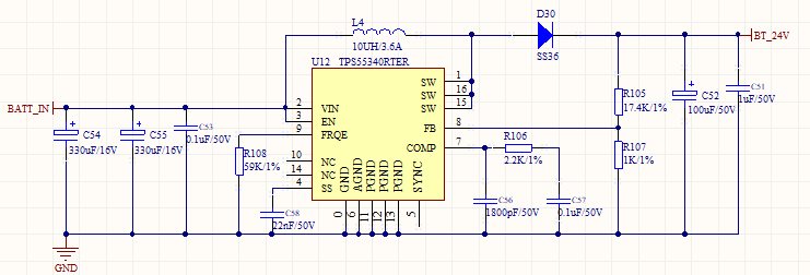

我这是一个锂电池升压为DC24V的电路,正常情况下,输入电压在3.0V以上的到时候,输出是正常的,我的负载电流约是300mA。但是当输入电压在3.0V以下的时候,就发热严重了,包括芯片,电感,肖特基二极管都发了严重,手都不敢摸。
当输入3V,你的输入电流就是24×0.3/3=2.4A,而你的饱和电流只有3.6A,裕量不是很够,建议取饱和电流为5A左右的电感试一下
老师你好,我的电感的饱和电流是6A的,在输入3.0V以下的情况下,功率器件还是发热,包括芯片、功率电感、肖特基二极管
你上传一下你开关节点的波形看下,温升大概在多少左右
