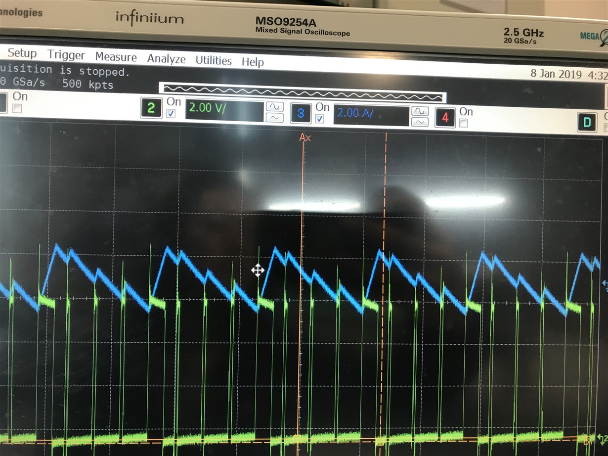

最近在不同的板子验证一款降压型DC-DC,焊接上去后,功能完全正常,但在其他演示板上通过插座放入后,SW端输出波形异常,观测反馈电压VFB一直在抖动,插座的寄生电感略大,请问大神们能给些建议避免由于寄生电感导致的此类问题吗?

你这个应该是FB被干扰了,你FB分压的电阻是多大的,外围有干扰源么,建议尝试将FB电阻减小一点看下,你加了电容相当于稳压了,但是会影响瞬态和Vout的起电
