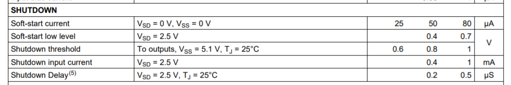

UC1525软启动对地电容放多大合适,多大电容对应多长的缓启时间,比如0.1uF电容对应多长的缓启时间。
