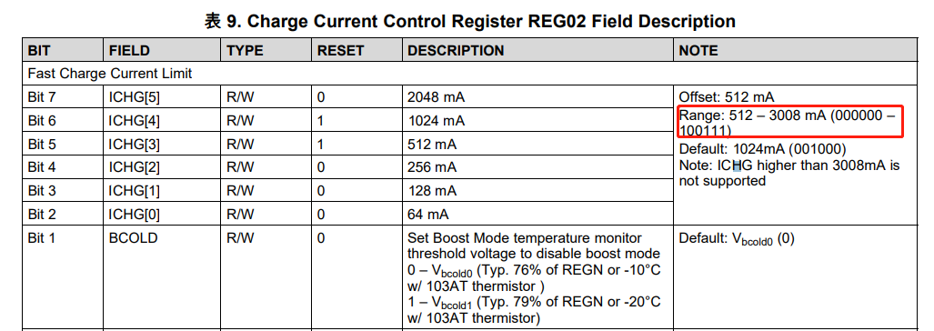

你们好:
我正在一款TWS充电盒子产品上考虑选用TI BQ24295,看重其升压功能,期望fast charge current是300mA。但在校对规格书时发现寄存器的fast charge current 设置无法理解,寄存器写了range 范围是512-3008mA,但寄存器又写明可以配置成000000-100111(000000是0mA开始),想确认下范围到底是哪一个,如果是512mA的话那该款芯片我就无法使用了,谢谢!
