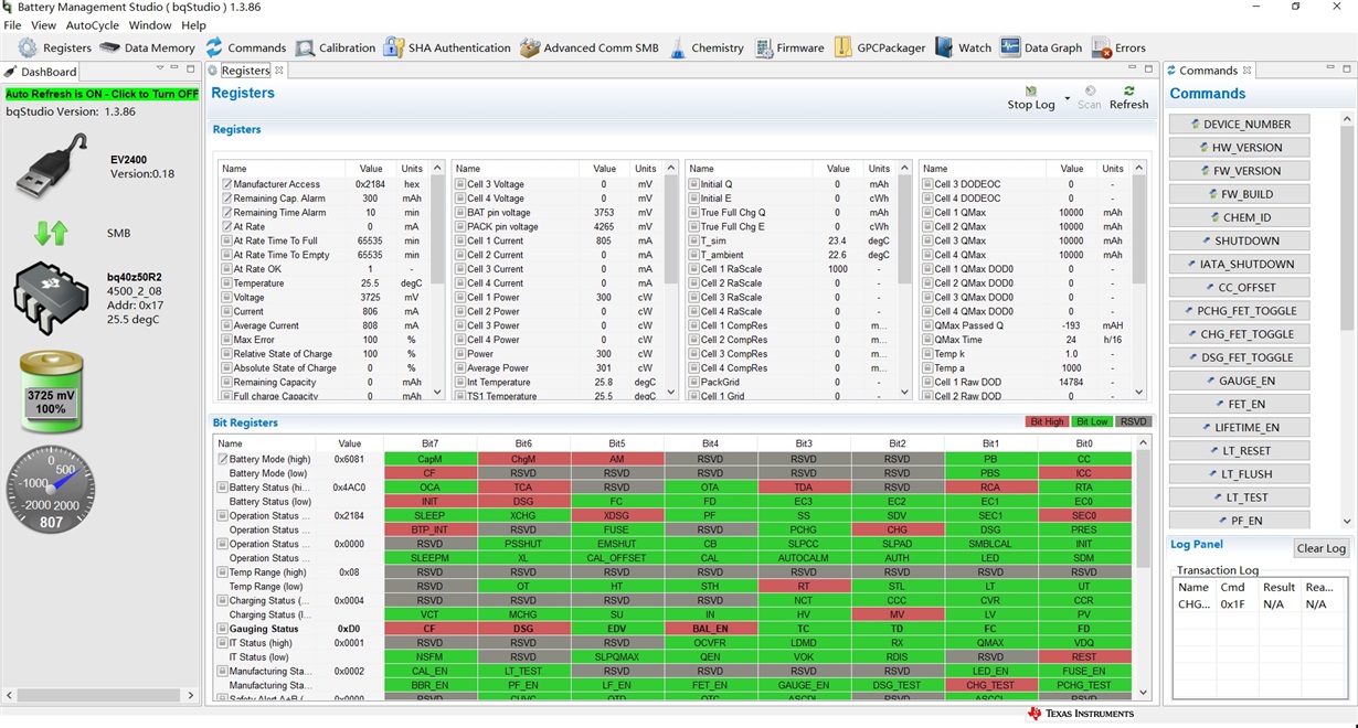

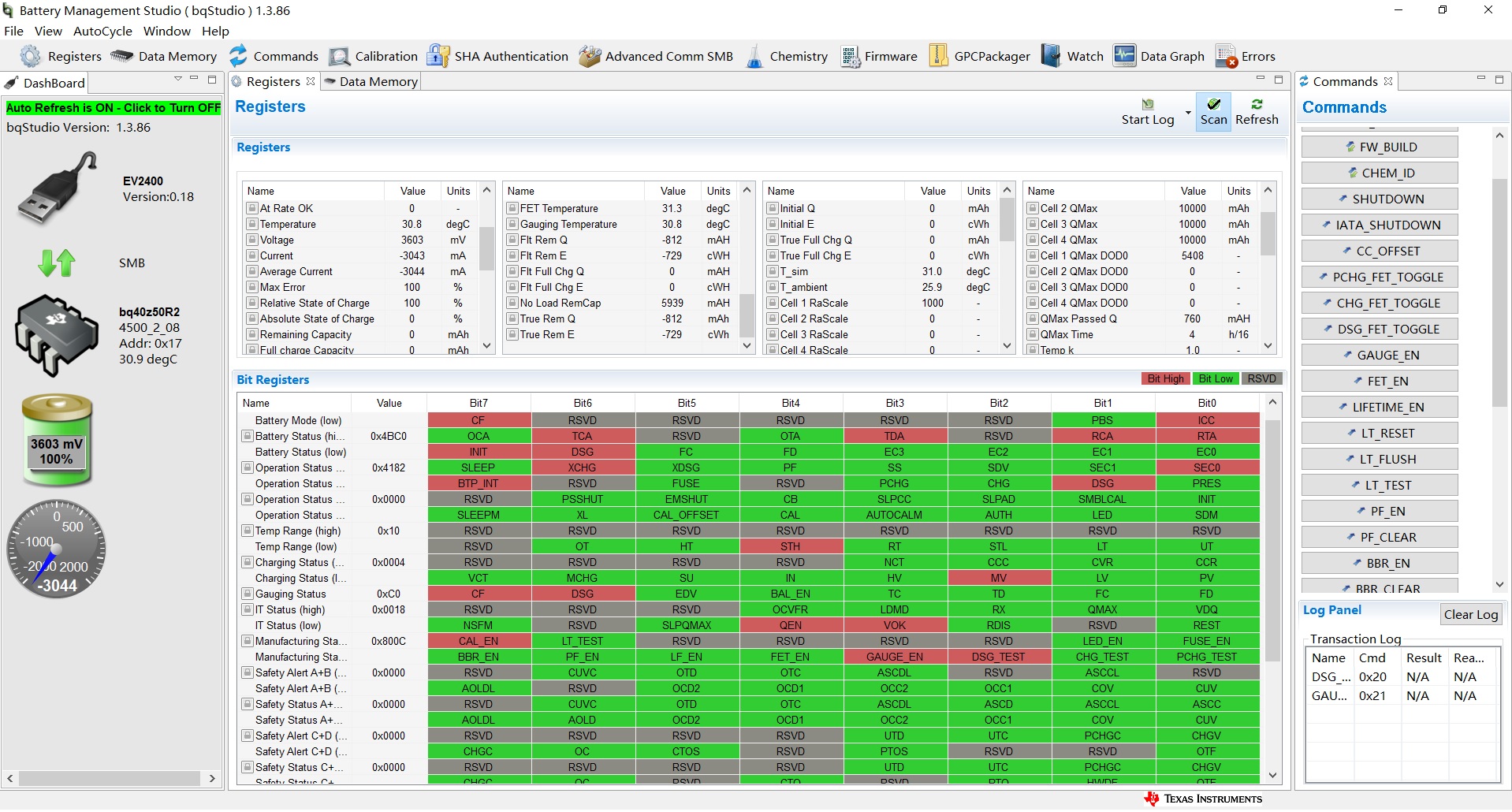

BQ40Z50_R2,FCC和RC一直是0,RSOC一直是100%,充放电测试正常
请教各位专家,我使用的是一串5并的18650锂电池,容量10Ah,截止电压3V,上限电压4.2V,目前充放电测试是正常的。但是FCC和RC一直是0,RSOC一直是100%,不知道是什么原因,请问如何解决呢?另外,图2里面的No load Remcap是什么含义?感觉这更像是剩余容量。。
请求大家的帮助!!十分感谢
Ps:下面有我充电和放电时的log文件
