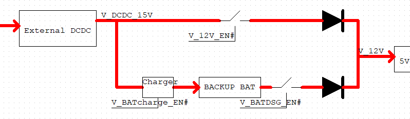

请TI 专家帮忙推荐一下锂电充电的IC
Other Parts Discussed in Thread: BQ24610, BQ24650, BQ24702, BQ24703, BQ24600, BQ24616, BQ24618
应用于二轮电动车,为4串3000mAh左右的磷酸铁锂电池电池充电,恒流电流准备设置在在1A左右,输入DC 15V,输出准备设置在14V
使用结构:
在车辆开机时V_12V_EN#会开启,V_BATDSG_EN#的输出会被关闭
在车辆关机时V_12V_EN#会关闭,V_BATDSG_EN#的输出会被开启
在锂电池检测到低于设置电压时,开始V_BATcharge_EN#的使能,为锂电池充电
目前主要是想用BUCK型、RC-settable(不想使用带I2C通信的,暂无软件方面的资源去做MCU与充电IC的通信控制),最大耐压在25V以上,如BQ24618、BQ24650、BQ24610、BQ24703、BQ24702、BQ24616、BQ24600
由于TI的锂电池充电IC型号太多,且不知道哪些是常用主推的,所以想请技术区的专家帮忙推荐下,感谢!~
