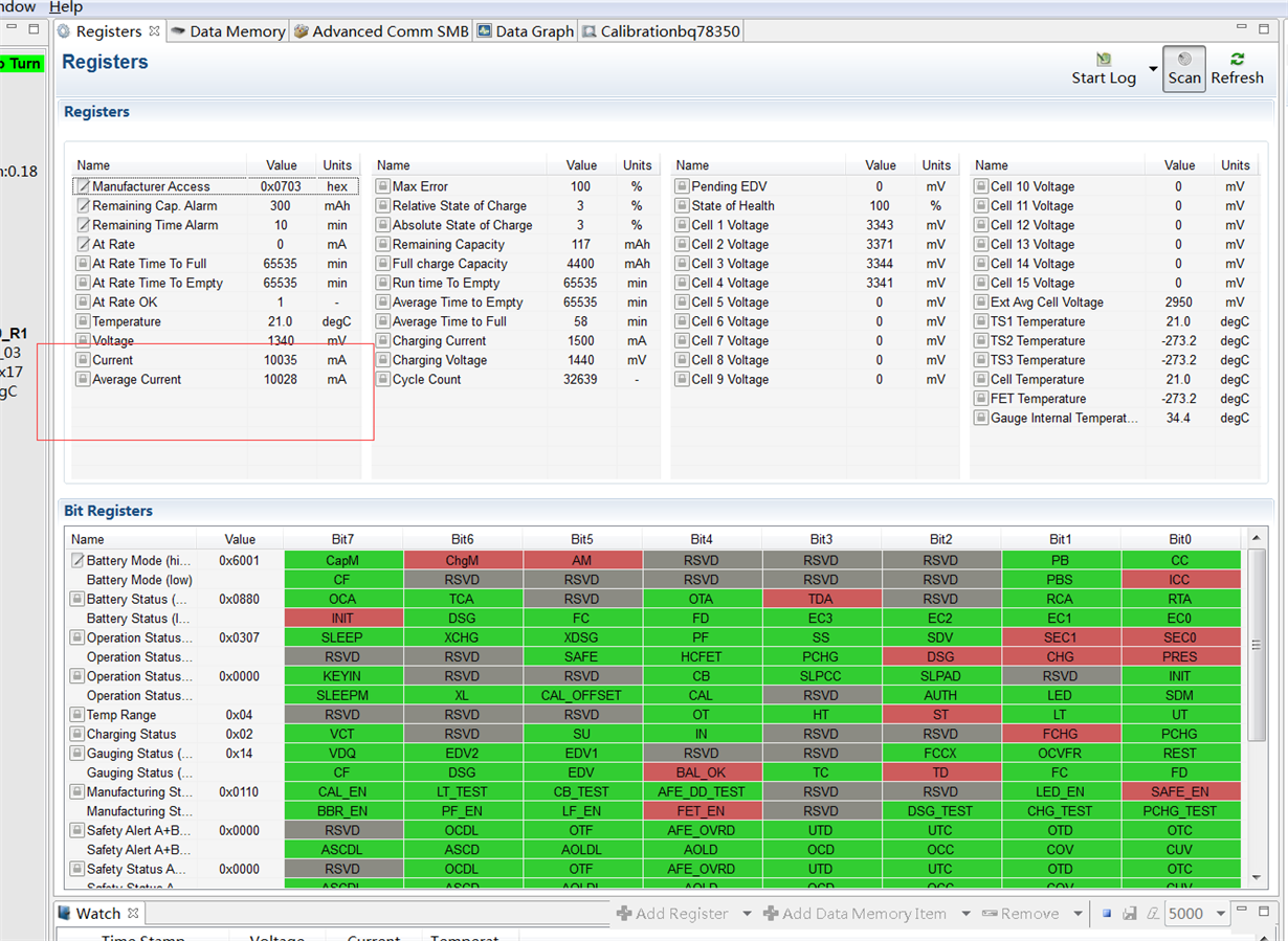

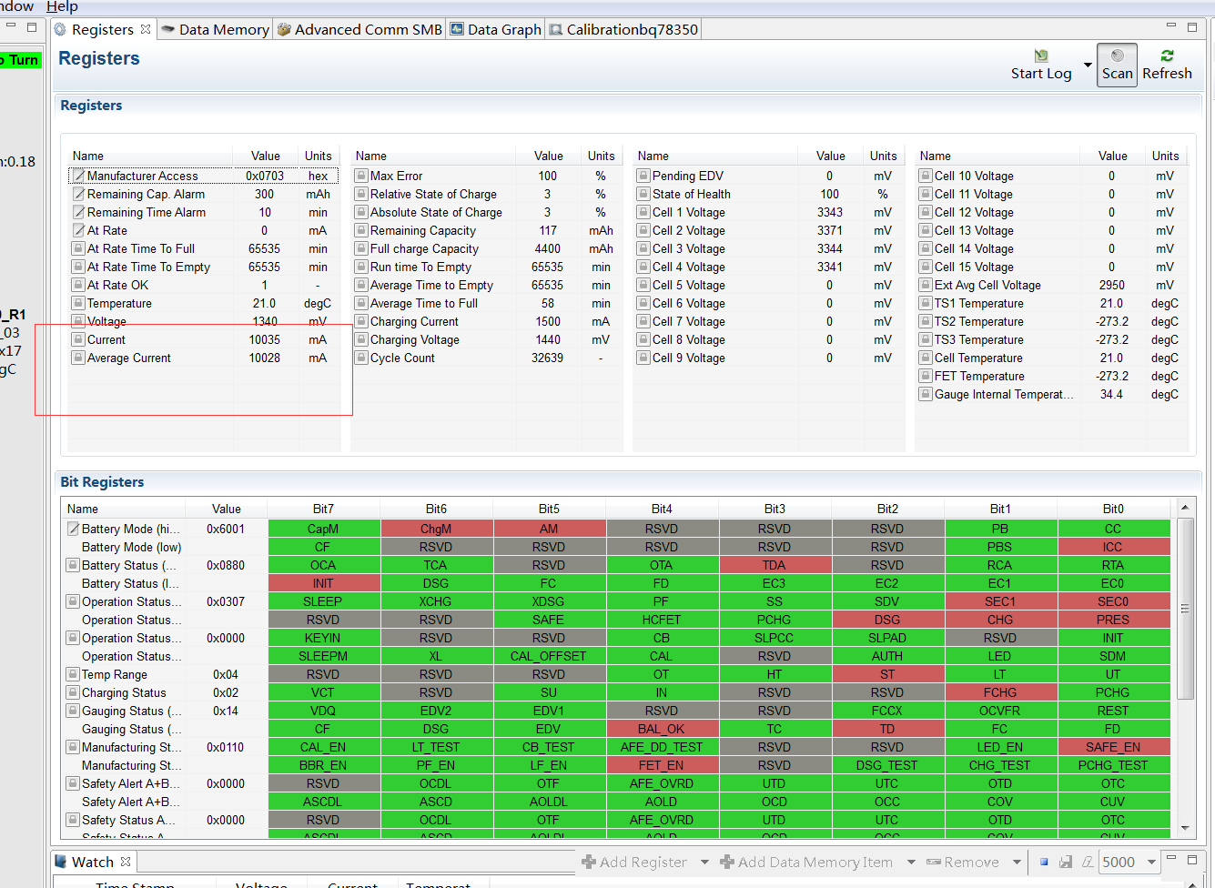

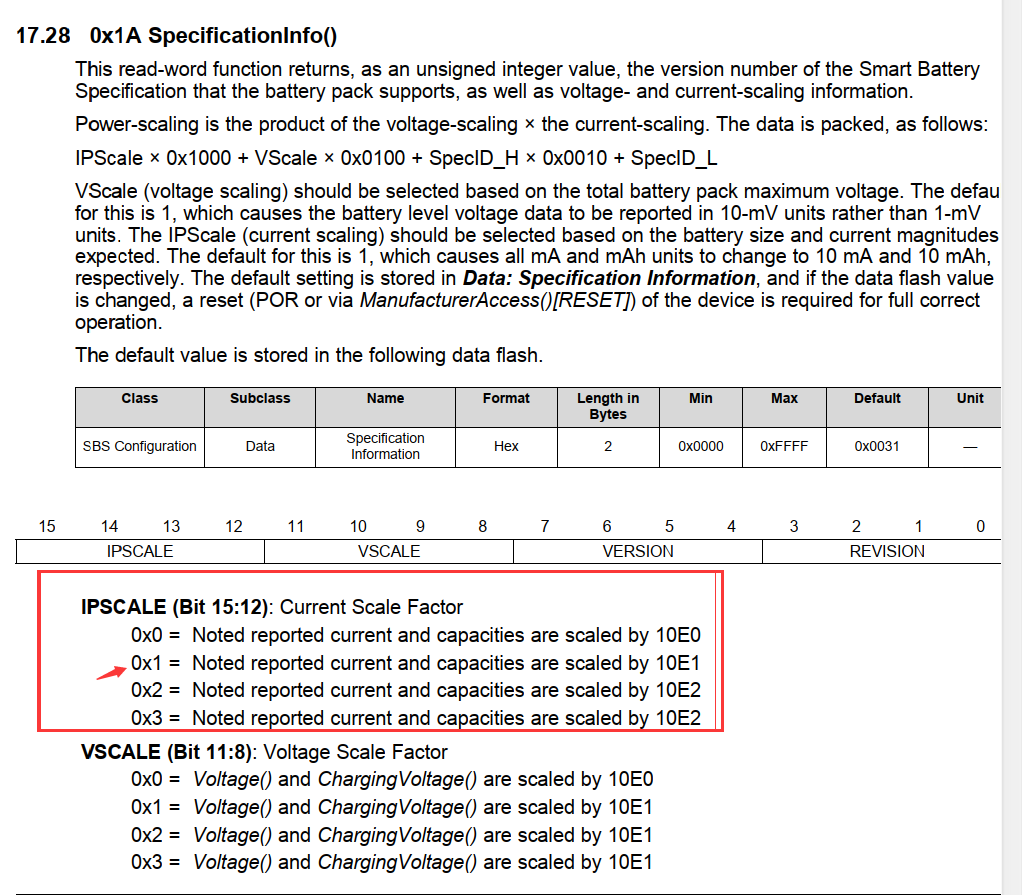

BQ78350为什么0x1 = Noted reported current and capacities are scaled by 10E1 ;设置了,电流还是以MA单位显示?
如何,电压同样的设置,显示单位为10nV,电流为什么还是MA?
现在真实电压为13.56V,电流10A;我希望显示10mA单位,应该何如配置?
