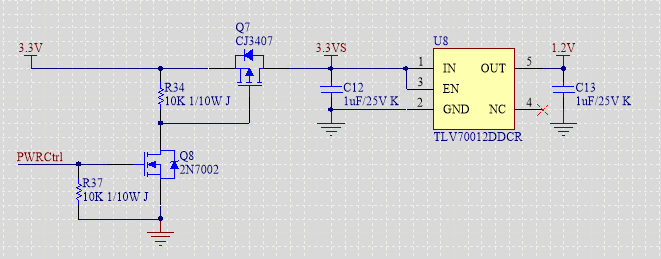

TLV70012DDCR电源芯片应用电路空载输出电压异常?
大家好,如下图所示,应用TLV70012DDC电源芯片设计如下电路,在调试过程中发现如下问题,百思不得其解,请大家帮忙指导,先谢谢大家了。
1. 电路空载,既1.2V输出不带任何负载时,电路在3.3V输入电压条件下,输出电压为3.0V左右,输出异常;
2.给电路带个小负载,比如在1.2V输出端带100K负载,电路在3.3V输入电压条件下,输出电压为1.197V,输出正常;
3.通过TI官网下载的仿真模型进行电路仿真,输出结果正常。
是否这个芯片需要有最小带载电流的要求才能正常工作呢?通过查阅TLV70012DDCR芯片的Datasheet,并未找到相关参数。
