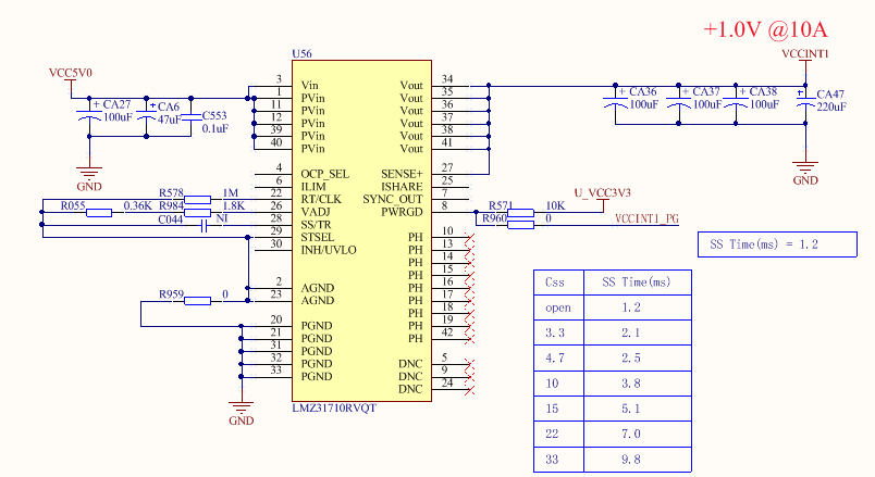

自己设计了一块板子,包含2片FPGA和1片DSP,使用了3片lmz31710分别输出1.0V给FPGA和DSP片子内核供电。电源前级使用PTH12030WAH输出5V作为lmz31710的输入电源,后面并行使用3片lmz31710。未上电的时候测量lmz31710输出对地电阻均为七十至八十欧,上电后使用万用表测试电压,lmz31710输入端电压为4.95V,但输出约为0.2V,拆除RT/CLK端和VADJ端的电阻,根据手册应该输出0.6V,但使用万用表测试电压为0V,无输出。请专家指教如何解决问题。
