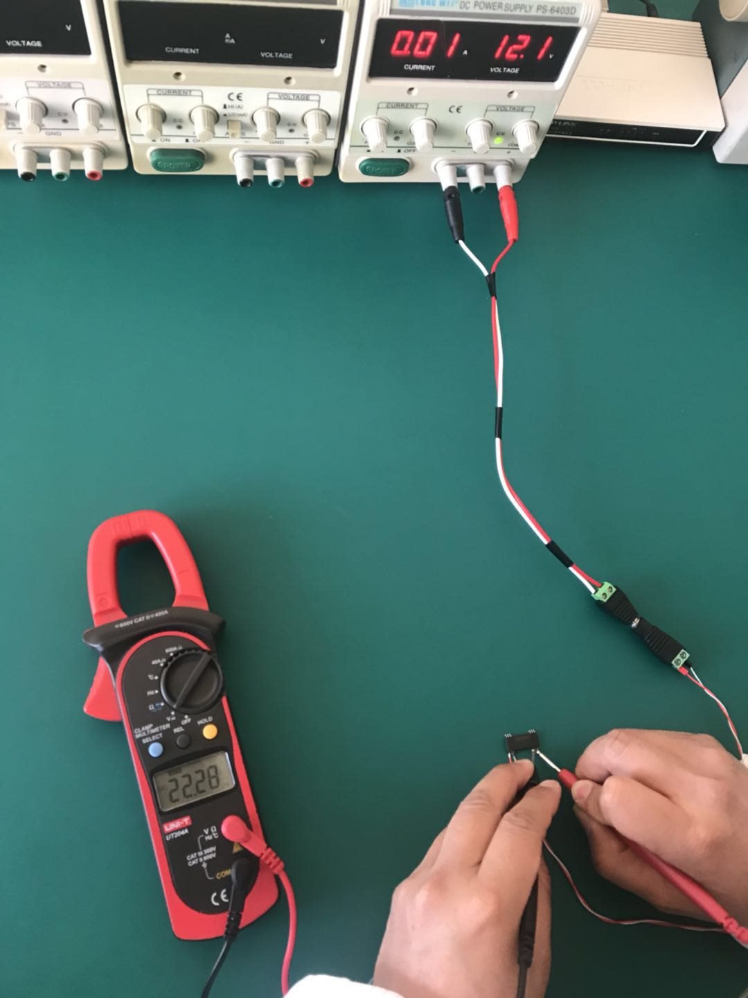

DCP021212U隔离输出电压不正确
DCP021212U隔离输出电压不正确,是不是假的芯片
  • 1. 确定一下芯片顶部的MARK是不是DCP021212U。是否是正规渠道采购的芯片。
    2. 增加输入输出电容再做测试看看。同时在输出并一个10kohm的电阻,做假负载。
  • Hi
    如果只是电压偏离, 你需要看你带的负载多大,这个芯片是无反馈的,如果你的负载如果很小,输出电压会偏高,随着负载增加输出电压逐渐降低。
    具体看一下datasheet负载与输出电压对应曲线.
  • Hi
    按照你这样测试,明显是空载,输出电压肯定会偏高,而且输入还没有稳压电容,难以正常的。
  • 这个芯片我们能直接作为隔离芯片外接一些CAN总线或者FLEXRAY总线驱动器吗?现在我裸测,用DCP021212U芯片测试,接3.6K电阻,电压值为16V;接1K电阻,电压值为13V;接100欧姆电阻,电压值为12V。我的后级驱动芯片阻抗为K级的,是不是就不能用这个隔离。
