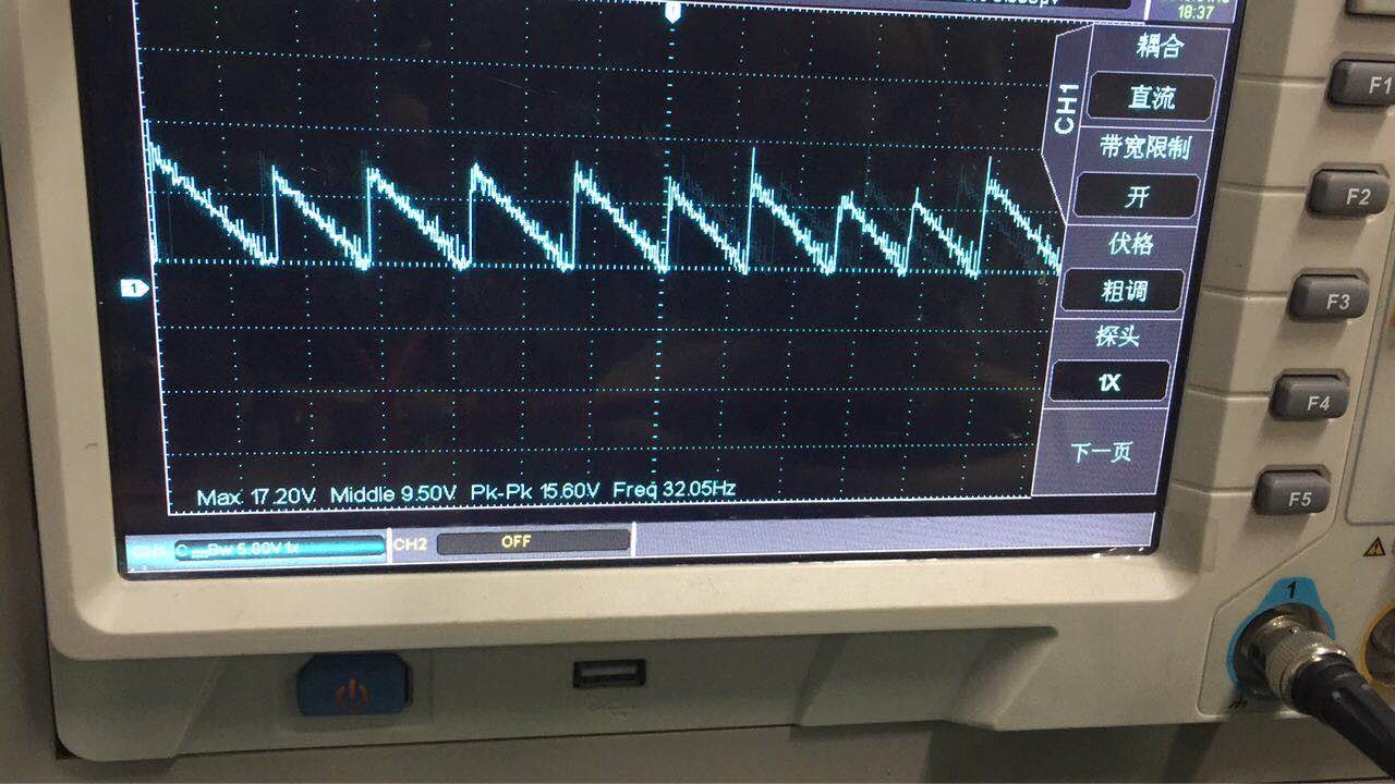

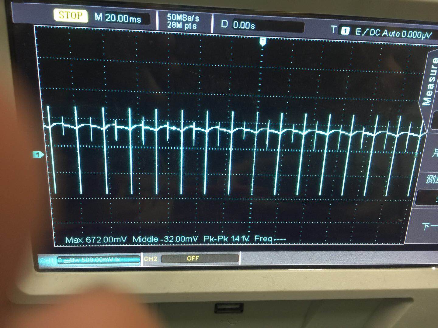

宽输出电压范围LM5117调试问题
      输出电压在小电流模式下正常,大于1A就不正常,输出电压像锯齿波一样。不知道调试方向,是通过计算更换不同感值的电感吗?
      出现这种现象时。VCC脚电压会跌落,故加大了VCC的去耦电容,到22uF,略有改善,但输出还是无法到1A以上。还是说上下管的G极驱动电阻要变小。在不正常工作时。PWM波形处于一段时间脉冲,一段时间无的情况,而反馈电压未到0.8V.PWM开关频率为50KHZ.根据calc计算,因为输出是宽范围2.5V到50V,输入是60V,故电感范围很大,从4.7uH到200uH.我选择大一些电感确保滤波效果,但导致PWM出现问题
吗。
