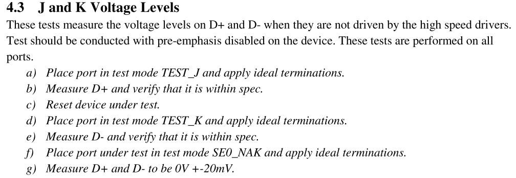

TPS2546的D+/D-驗證規範的時候Fail, 沒透過TPS2546的時候是4mV, 透過TPS2546之後超過了Spec(0正負20mV), 不知道有甚麼建議嗎? 謝謝!
USB-IF USB 2.0 Electrical Compliance Test Specification
