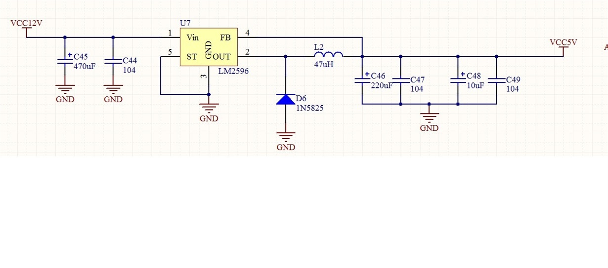

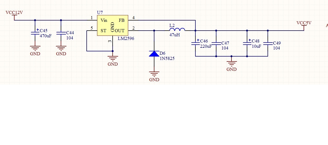

LM2596-5V采用数据手册的接法,现在测量1脚输入是12V,但是2脚和4脚输出都是0v,请问有可能是什么问题?多谢!
