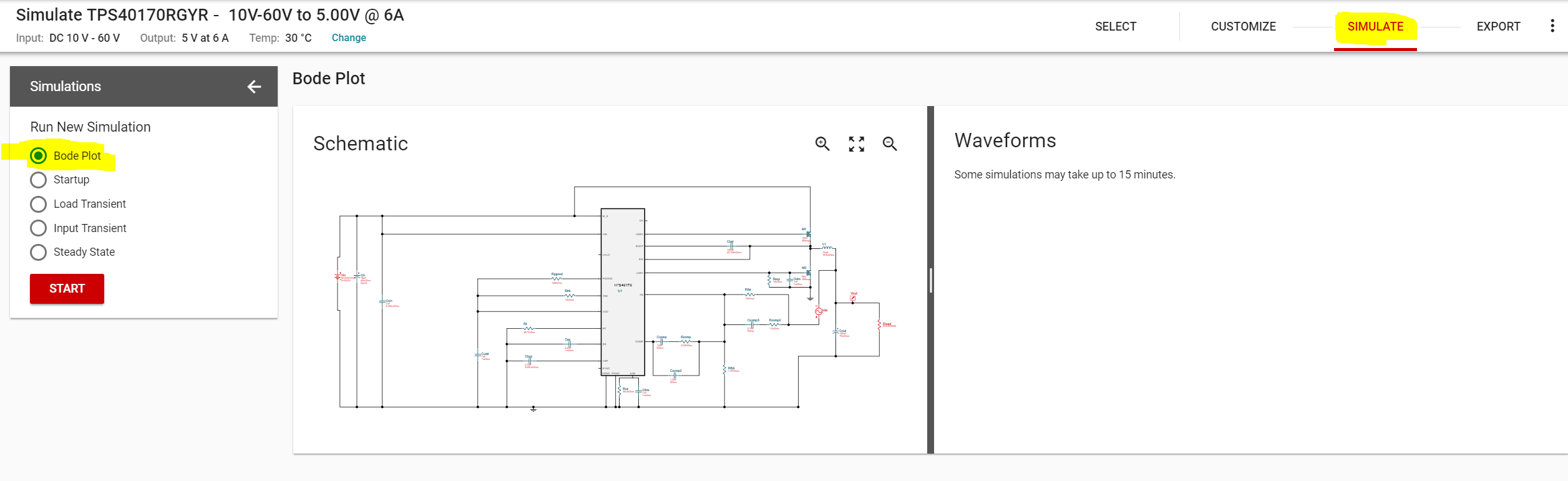

如何使用webench进行仿真,需要参考来调试电路,谢谢!!!
请选择图中的黄色部分即可。
嗯多谢这位兄弟!!!我找到了,这样看来一开始webench就把环路裕量设计好了,但是到板子生产回来后,是不是就没问题呢?请大神们多多分享下经验,我只是搞硬件的,不是专门玩电源的,请大神不吝赐教!!!
感觉芯片工作的时候,我用示波器下降沿触发去抓,感觉压降有点大啊,平均值是0.9V这个是好的,就是抓压降有点大快400mV了,而且时间好像震荡150ms才能恢复正常不知道CPU做压力测试会不会死机!!!
