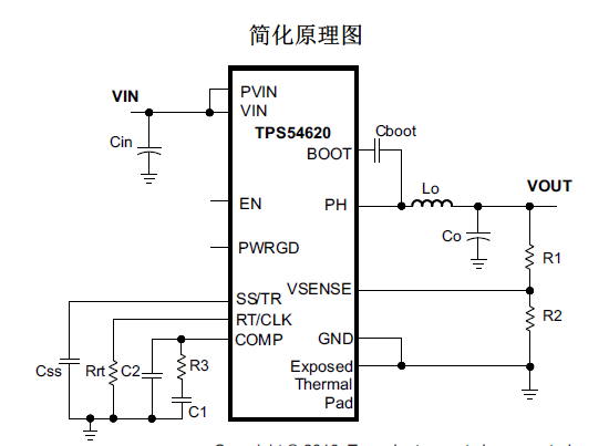

针对TPS54620有以下问题,请帮忙支持下

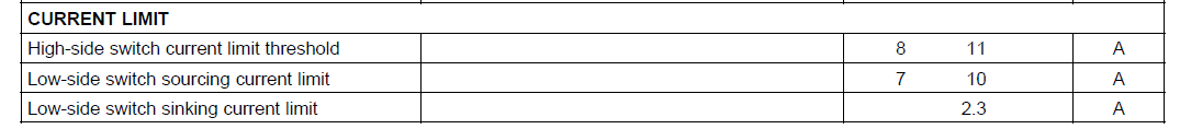

1.过流保护IC的输出是直接关断还是将输出电流限制在保护点以内?
2.过流保护点事可调的吗?我看手册里给出了过流保护的阀值但是又说过流保护阀值和COMP的电压有关,那过流保护阀值和COMP的电压是怎么的对应关系?但参考电路图也并没有看到COMP管脚有电压输入?
  • Hi
        Cycle by cycle的逐波限制,不是latch off式的关断。
        这个保护是芯片内部做的,无法外部调整。

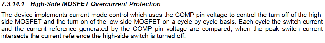

  • 那这段的第一句使用COMP管脚的电压控制high-side MOSFET的关断是什么意思?这段里面还提到开关电流产生的电流参考和COMP脚的电压进行比较,但是参考电路里COMP脚并没有电压输入,COMP可以外接电压以改变比较电压值吗?
  • 1、是逐脉冲限流的保护方式。
    2、COMP脚是电压误差放大器的输出信号,不是一个输入信号。COMP脚电压是由环路动态调整的。
    3、电路正常工作的时候,限流电路不起作用,COMP电压决定占空比从而调整输出电压,当限流的时候,COMP输出最高电压占空比不由COMP脚决定了。
