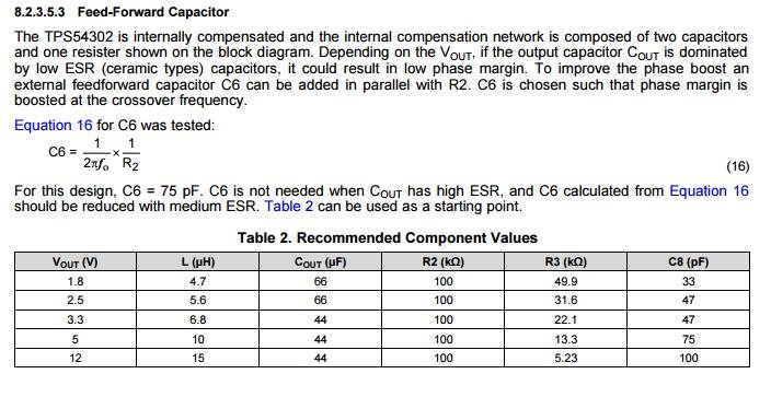

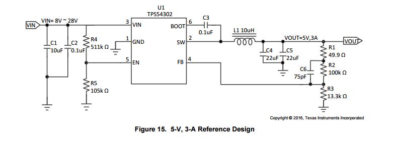

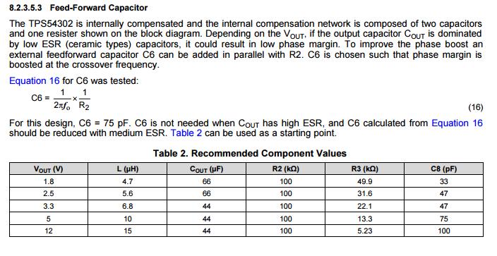

准备用电位器做电压可调输出的应用,TPS54302前馈电容不知道怎样选择?请大家帮助!对波纹要求不严格可以不加前馈电容吗?
