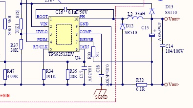

用TPS92513HV做个DC-DC LED驱动时,在设计过程中发现的问题。
此IC,在PDIM脚上输入占空比为非100%的PWM调光信号时,启动时,输出电流有严重过冲现象!
下图是PWM调光信号占空比为20%时,启动时,输出电流的波形图。
请问有用过此IC的大神或TI相关的FAE,上述问题,能通过调整IC外围解决吗
是这样的!!!
我所用的PWM调光信号频率500Hz。
如果您那边有此IC的DEMO板,烦请帮忙测试下,是否有同样问题!
