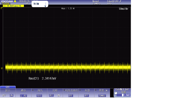

使用的DC/DC型号是LM20123
用示波器的交流耦合,20MHZ带宽,20MV/DIV,测量选择峰峰值查看,在1US/DIV的视窗下看纹波,只有10多个MV
但是把时间周期打长一点来观测纹波波形就有问题了

应该是测量的问题,建议看一下这个文档。5140.纹波测量.pdf
