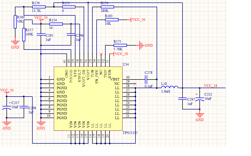

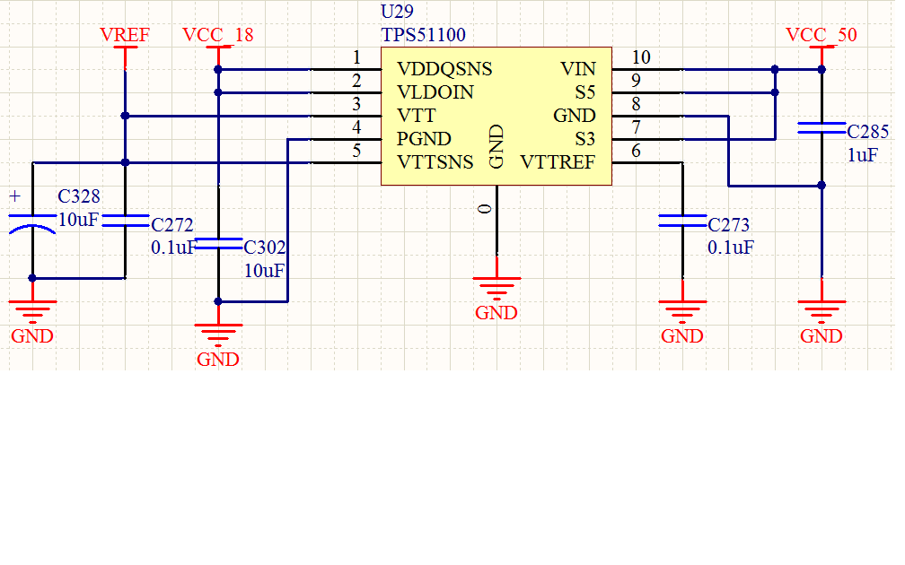

专家们帮我看看这样的接法有什么问题?两个TI芯片接在一起就输出不对
Other Parts Discussed in Thread: TPS51100
我用51315将输入的+5V电压稳成+1.8V,供整个电路板使用;用51100将+1.8V稳成+0.9V,供DDR2使用。因此51315是前级稳压,51100是后级稳压,两者级联的。
焊接之前测了一下板子,阻抗没问题,芯片也换过,情况都一样的,芯片也没有问题。
我为了测试电源芯片,后级所有的负载(ARM、FPGA)都没有焊,现在板子上只是焊了几个稳其他的电压的51315、74401等,应该对这个问题没有影响。
现在的现象是:
去掉51100,只焊51315,+1.8V有输出,总输入电流(+12V)大约10mA;
去掉51315,外加+1.8V输入,只焊51100,+0.9V有输出,总输入电流(+12V)大约10mA,外加+1.8V的电流大约5mA;
同时焊上51100和51315,则+1.8V输出时有时无,且有输出时电流很大,总输入电流(+12V)大约800mA,且51100很烫手。
请专家帮我看看是什么原因导致的。谢谢。以下是我的电路图。
