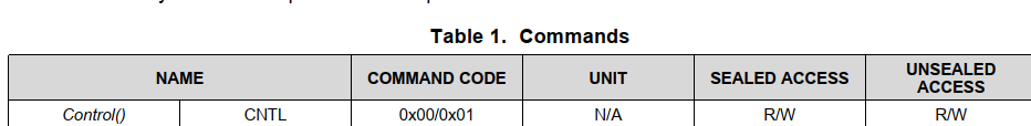

按照手册所示,我对寄存器0x00写了个0x01的 子命令,根据手册显示:
应该返回到寄存器0x00及0x01,我去读这2个寄存器应该得到2个值,其组合后应该是16位就是0x0100,代表BQ34Z100-G1。
按照手册先发送控制命令:

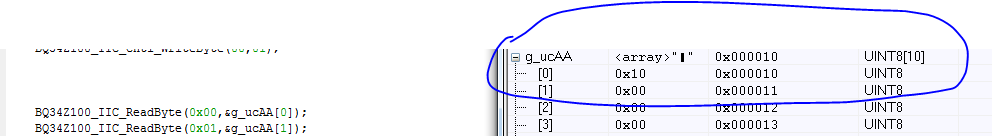

发送:
读取:
奇了个怪了 ,请问这是什么情况???????????  有谁可以解答吗????

    • Can you provide the waveform,How do I read device types,
    • I tye write(AA,00,01,00) READ(AB,RXBYTE[0],RXBYTE[1]), but RXBYTE[0]=0,RXBYTE[1]=0
