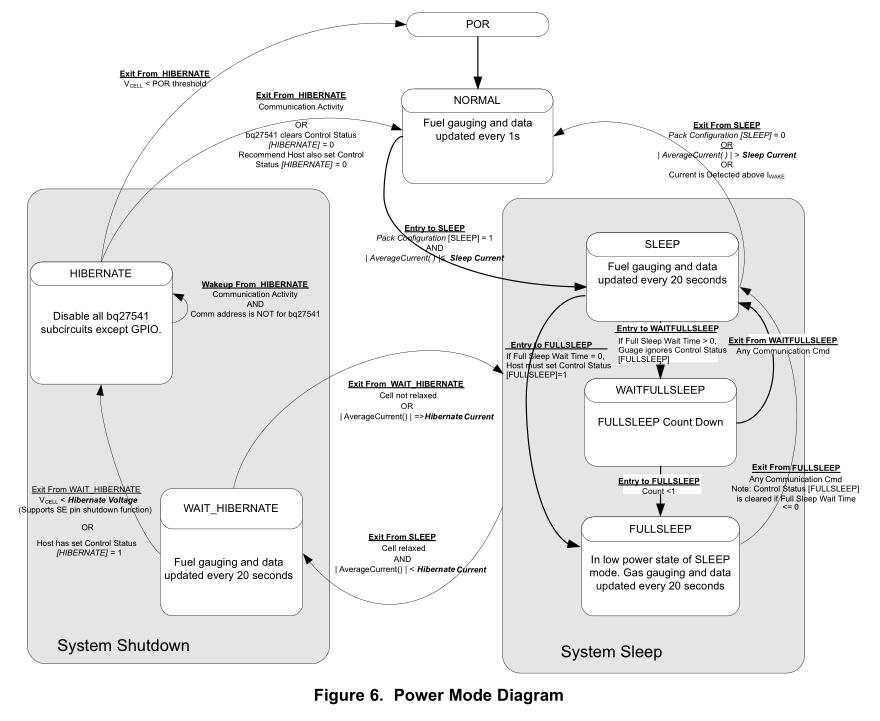

根据我们对休眠模式的理解,在没有电流和通讯情况下,BQ27542会主动进入sleep模式,而当sleep时间到达FS设置的时间时,进入fullsleep模式,然后在Cell relaxed和| AverageCurrent() | < HibernateCurrent情况下再进入Hibernate mode;
而实际我们在达到这样的条件下,发现BQ27542并没有进入fullsleep模式和Hibernate mode,这需要主机发送相关的指令吗?BQ27542本身能否自己进入Hibernate mode?
