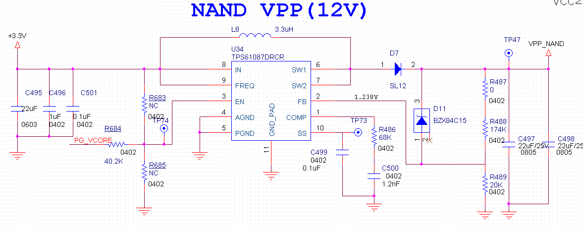

我测试了TPS61087空载环路,如图所示为电路图和环路测试结果。环路测试调整了补偿电阻和补偿电容 没什么差别。但是都差不多,请问这是为啥呢?补偿最开始是按照参考设计值设计的
