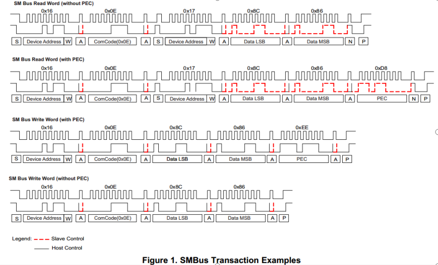

stm32F407利用smbus读取电池板护板读取到的电池电压值
指令是0x09。为什么不能返回信息
