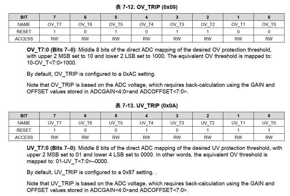

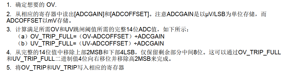

根据这个手册显示,来计算OV UV。
假如我的ADC GAIN 和offset 是377跟47
请问,如果我需要设置OV的保护值4.2V,根据公式, 应该是(4200 - 47) / 0.377 = 11015(0x2B07)吗?
在移除上2MSB和下4LSB, OV寄存器我应该写入0xB0?
根据这个手册显示,来计算OV UV。
你好,首先感谢你的回答,但是你的第二排文字我没看懂。你的意思4.2v,计算出来,其实是0x0B(11),把该值写入OV_TRIP就行了?
还有124bit是你输错了吗?是14bit把?
