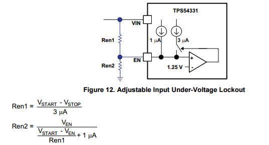

开关电源UVLO的迟滞控制原理
求开关电源EN脚UVLO的迟滞控制原理的资料,datasheet上只列出了两个电阻的计算公式,没有具体说如何推倒的

    datasheet中有对此的描述,主要是启动电流源来控制。
    公式的推导,按照启动和关闭两个状态来推导,也就是一个电流源和两个电流源启动时推荐,都满足比较器2个输入电压对等。
  • 控制逻辑很简单,就是启动之前,比较器输出低,3uA开关断开,启动后,比较器输出高,3uA开关闭合。所以,如果你学过电路,根据节点电流法
    启动时:I1=(VStrat-1.25)/R1,为流过R1的电流,I2=1.25/R2,为流过R2的电流,I1+1=I2
    启动后欠压前,I1=(Vstop-1.25)/R1,为流过R1的电流,I2=1.25/R2,为流过R2的电流,I1+4=I2
    解公式就可以了。
