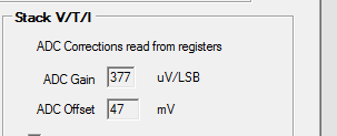

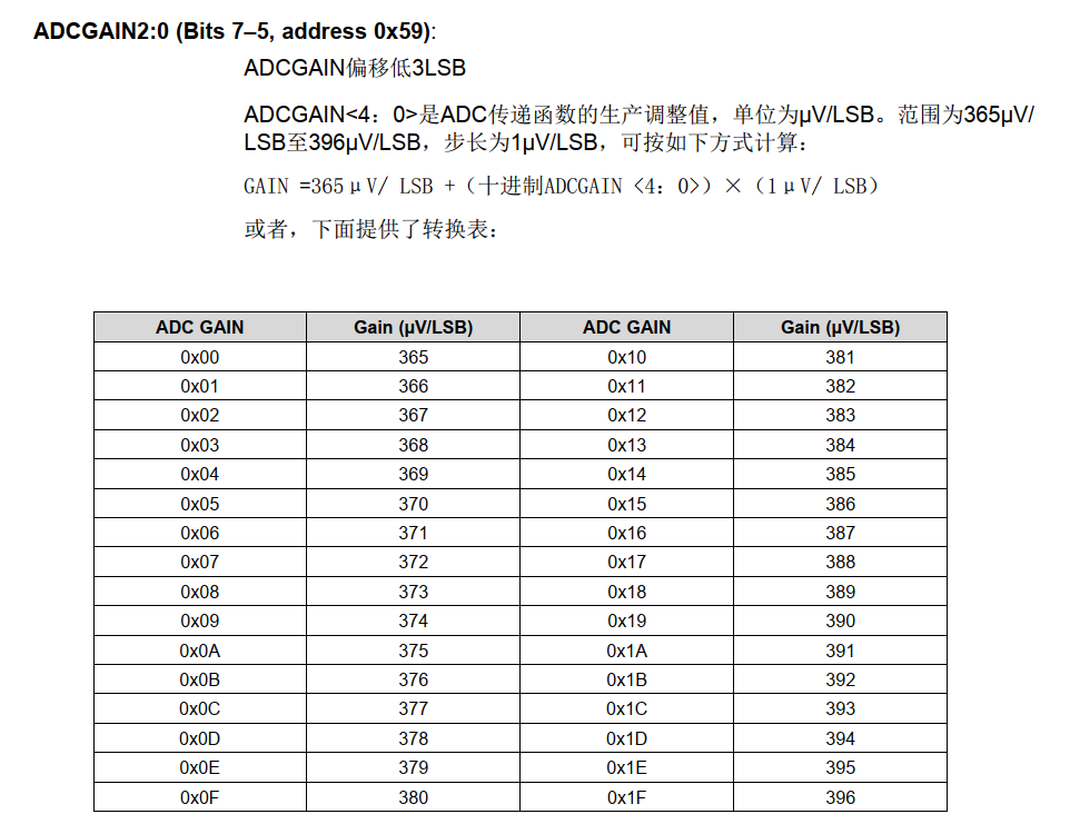

我读0x59寄存器 得到的值是0x85,去掉5-7bit,就是0x05,十进制也是5,根据手册公式计算:
