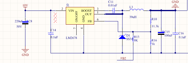

使用LM2678做负电源输出电流只有0.8A,是什么问题

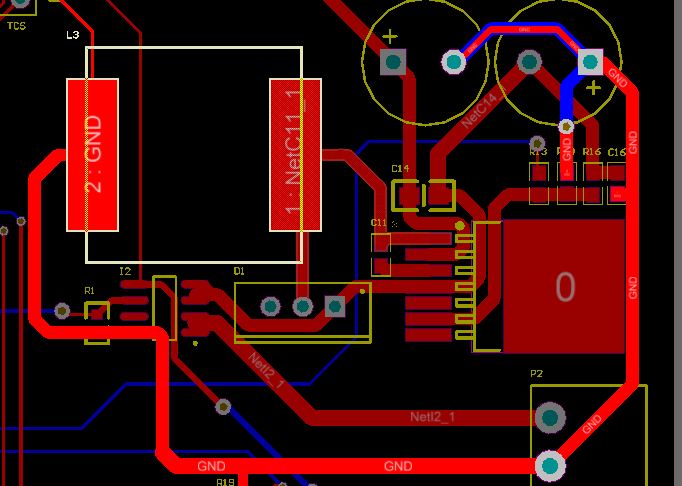

上面是我的原理图和PCB,中间加了一个电流传感器和调压FB2,两边全部敷铜。
按理说应该是输出2A多,但是只有0.8带载能力太弱,请问是我的设计问题吗。
想要得到大功率正负压还有什么方法吗。
