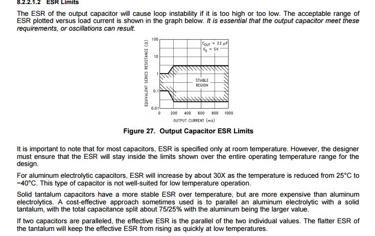

输出端电容ESR要求很严格吗?
按照开关频率选择。

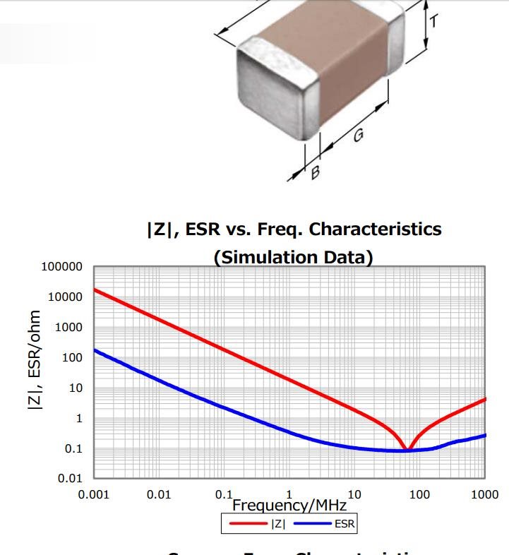

看esr曲线,不知怎样选取。
