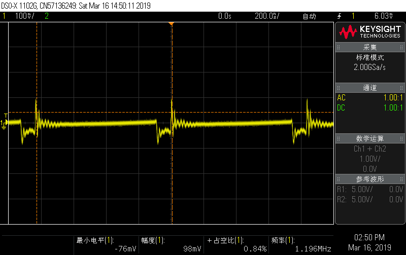

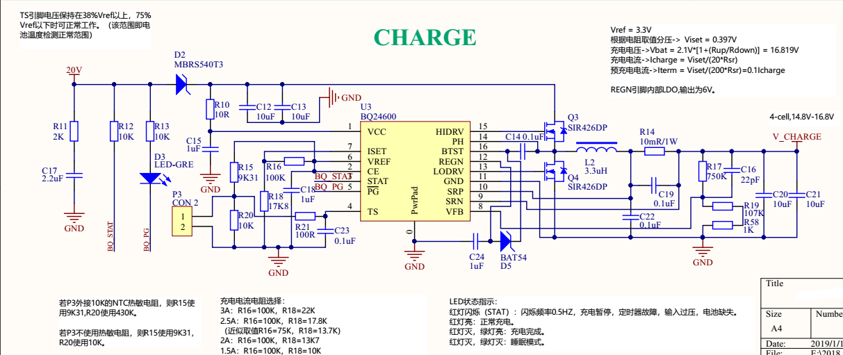

使用BQ24600芯片搭建的充电电路对4cell的锂电池进行充电,充电电流2.5A,截止电压16.6V,具体设计电路图如下所示。
其中前级标注20V网络实际供电为18V。

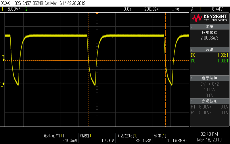

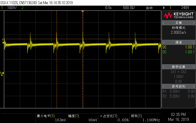

在实际测量中,我发现在充电过程中,虽然充电过程可以完整的进行。但充电电流存在尖峰过冲的现象,具体波形及各点测试波形如下:
1)该部分电路电源输入部分电流波形,使用0.1R电阻采样,即图像100mV对应1A电流。
可以看到电流最低点约1.5A,最大尖峰已超过3A,频率1.2M与芯片工作频率相同。

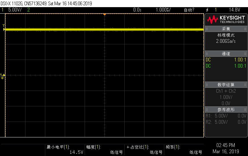

2)高侧和低侧MOS的驱动电压波形(1通道为高侧MOS)

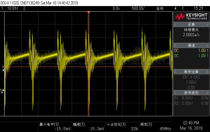

3)L2电感前电压波形

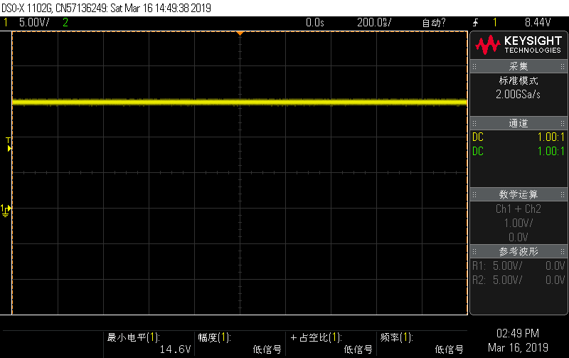

4)L2电感后电压波形(直流耦合与交流耦合)

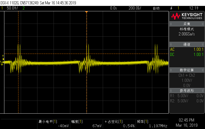

5)R14采样电感电流(10mV对应1A)

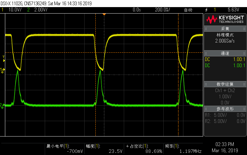

6)充电电池电压波形(直流耦合与交流耦合)
已经做了一些外围值更改的测试,但是效果不佳,现在感觉无从下手(主要还是没有定位到具体原因),希望各位前辈或者使用过该芯片的朋友能给我一些指教!谢谢
