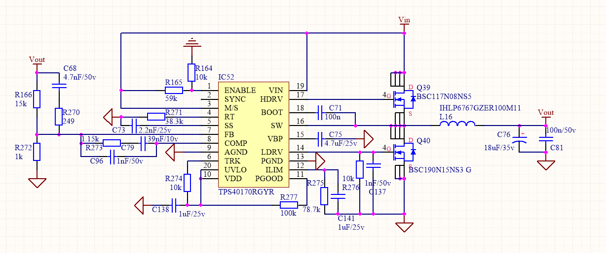

请教关于TPS40170的使用问题,急!
我的设计目标输入42V输出10V@6A。 问题如下:
1. 输入电压20V~22V正常,输出电流可到5A没有继续往上测试;
2,输入电压高于24V,空载正常,带载最大只能到2A(缓慢加负载),输出就拉低到4V,感觉像进入保护了
3. 输入高于24V,直接加2A负载,甚至直接加1A负载,输出就拉低到4V,感觉像进入保护了
4,空载不稳定,缓慢增加输入,输出正常,快速增加输入,输出就降低到6V
5,进入保护后 SS管脚能测到三角波
5,不明原因烧片,芯片发烫,直至损坏,烧掉的应该是14脚(LDRV),
