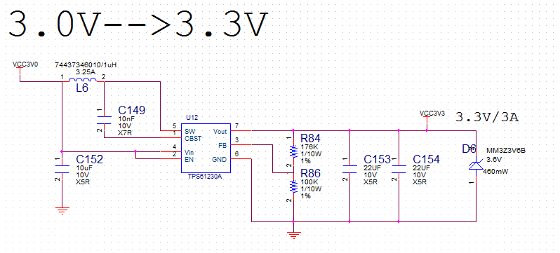

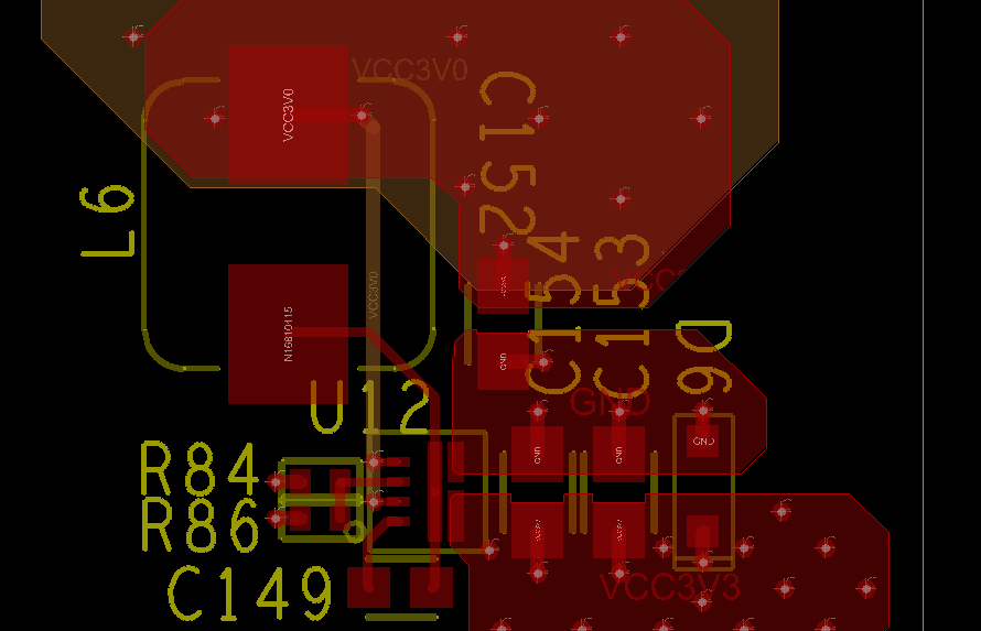

我按照TPS61230A数据手册上的电路设计的电路,但是装配完成后测量Voout输出端电压不正确。
我使用的是直流稳压电源供电 ,输入是3.0V ,设计输出3.3V,但是实际输出只有1.88V,测量FB端电压为0.8V左右。不知道是什么原因造成的
