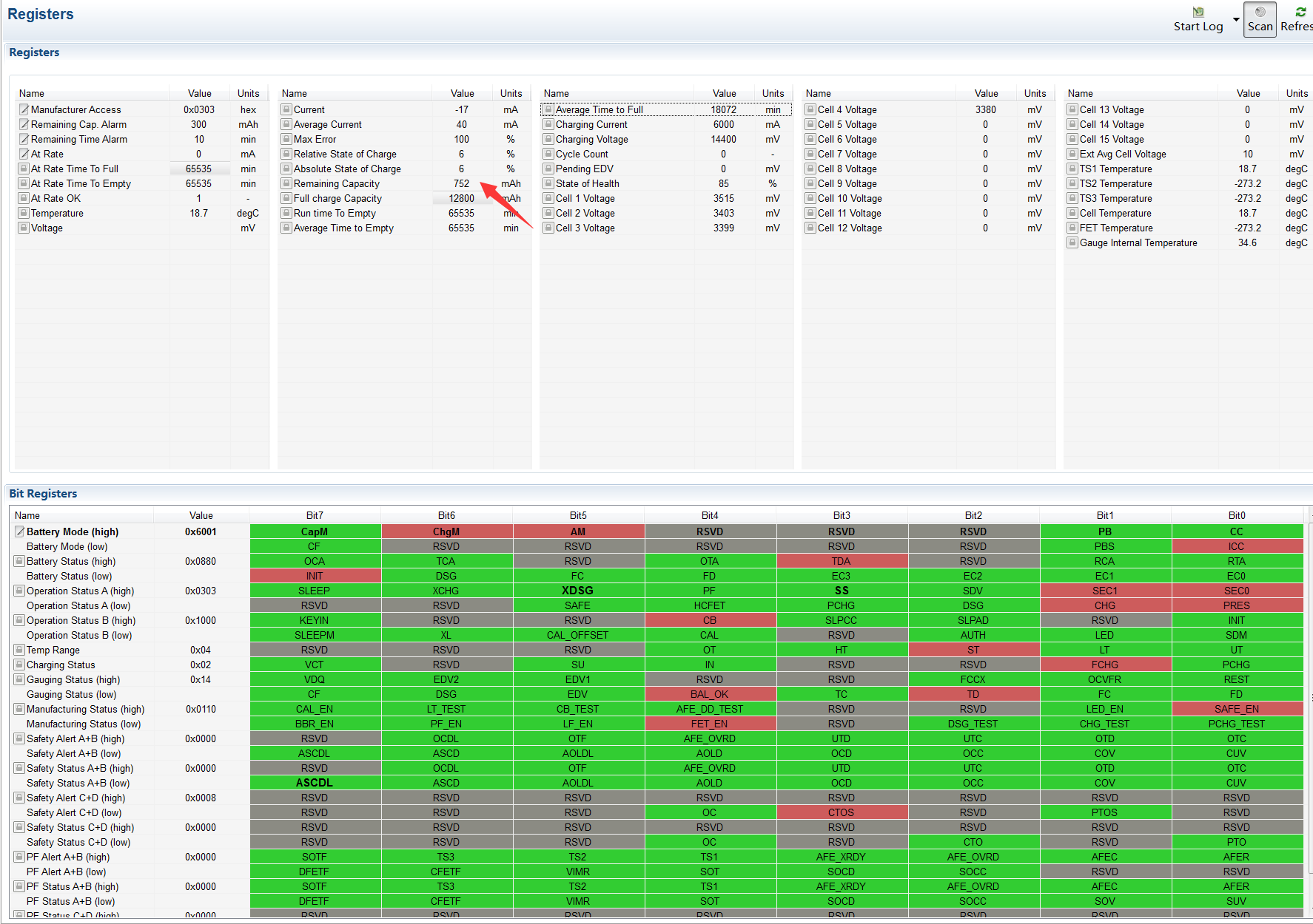

BQ78350 发完关机指令,再唤醒,剩余容量会被改变掉!
Genius 3755 points
 原本大概还有7600左右,关机重启一下,就变成752了?请问一下是什么原因导致的?谢谢
