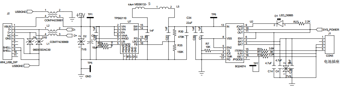

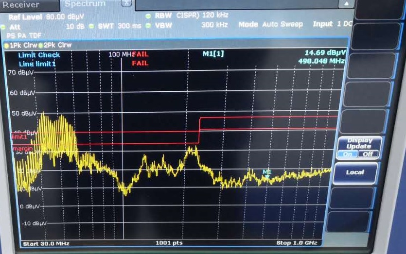

使用TPS62110和BQ24074组成充电电路,辐射超标
Other Parts Discussed in Thread: TPS62110, BQ24074
使用DC9V供电,TPS62110降压为4.8V给bq24074供电,bq24074给单节锂电充电。
现在发现辐射超标比较大,请问怎么解决?
