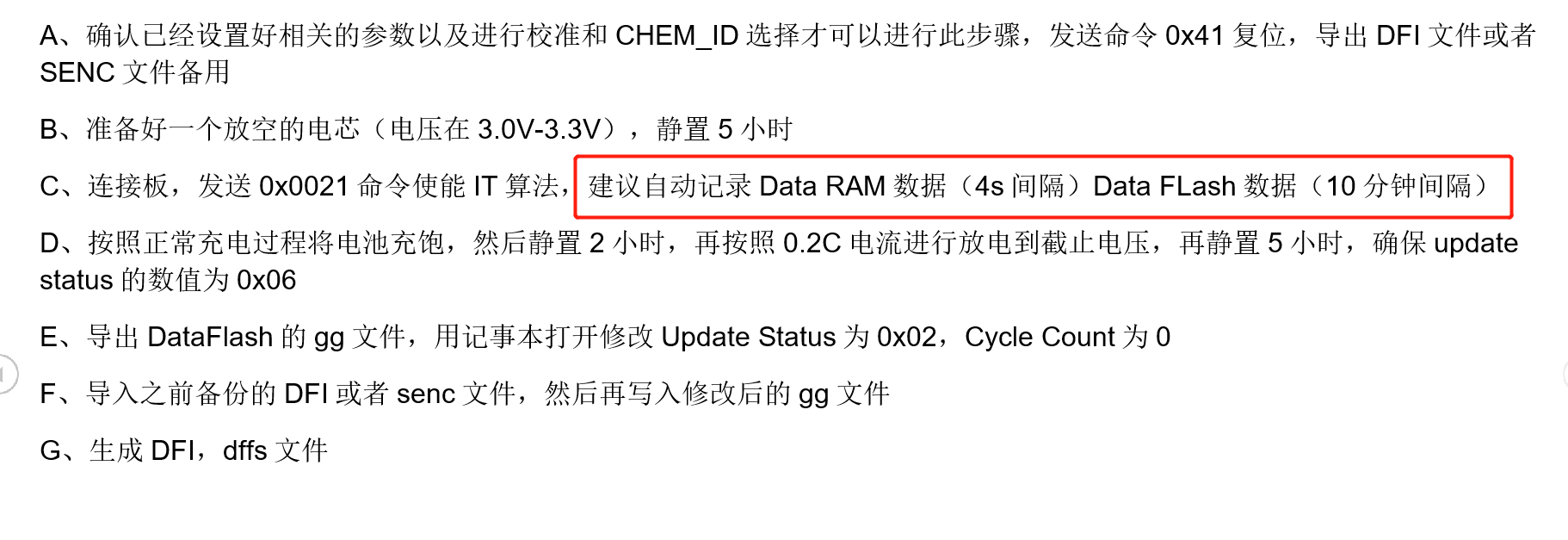

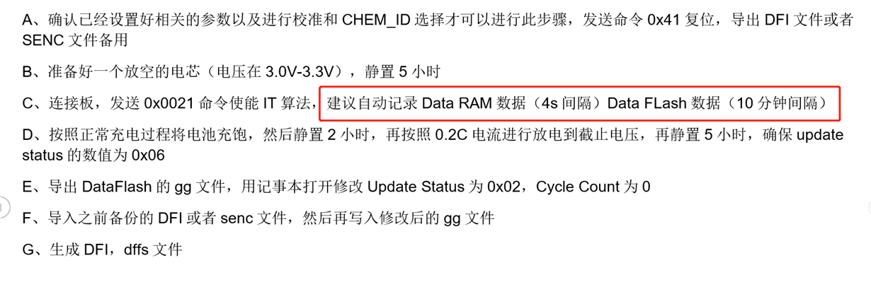

1.如何生成DFI和dffs文件

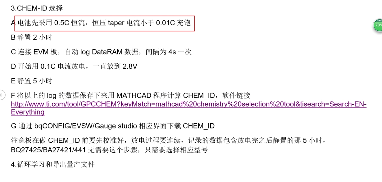

2.一定要如下充电方式吗?我们这里条件不具备。还是直接接在我们的充电器上面充饱就行了。
3.如下的时间设置,在Battery Management Studio上面能截个图吗?
