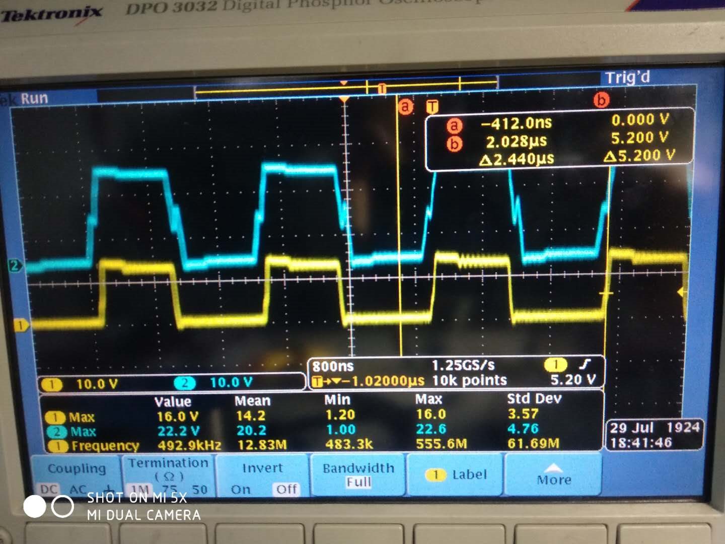

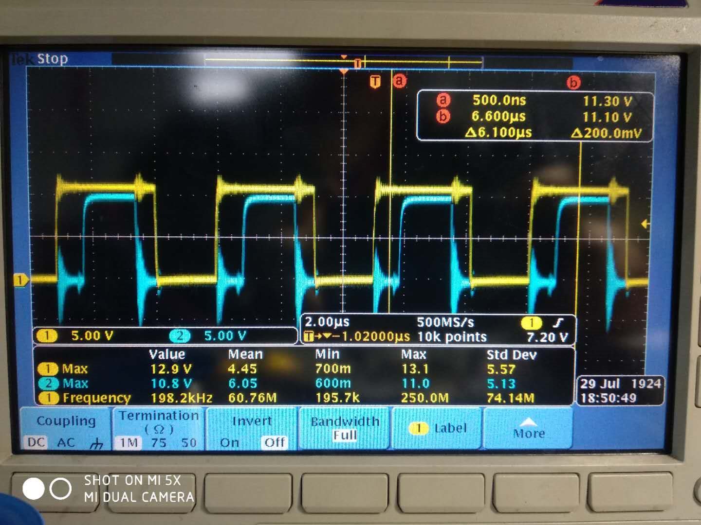

仿照UCD3138全桥硬开关模拟板做了一个的全桥硬开关电源,电源可以起机,但是起机后空载异常:输入电流持续上升。
上图黄色是变压器初级绕组,也就是MOS管桥臂中间点波形。当初级MOS管都关断时,波形一直振荡,很异常。
蓝色是次级同步整流MOS管上的波形。
我将次级同步整流管驱动关闭后,恢复正常,不会出现输入电流持续上升,初级MOS管关断时也不会这么剧烈振荡。
想必和次级同步整流有关系,但我又弄不清原因。还请高手指点。

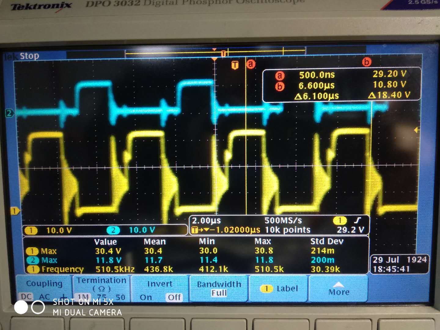

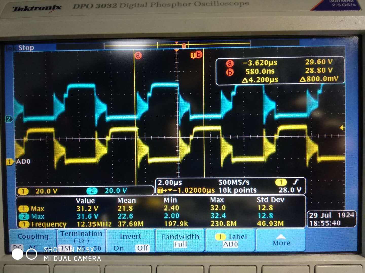

蓝色是次级同步整流MOS管上的波形。

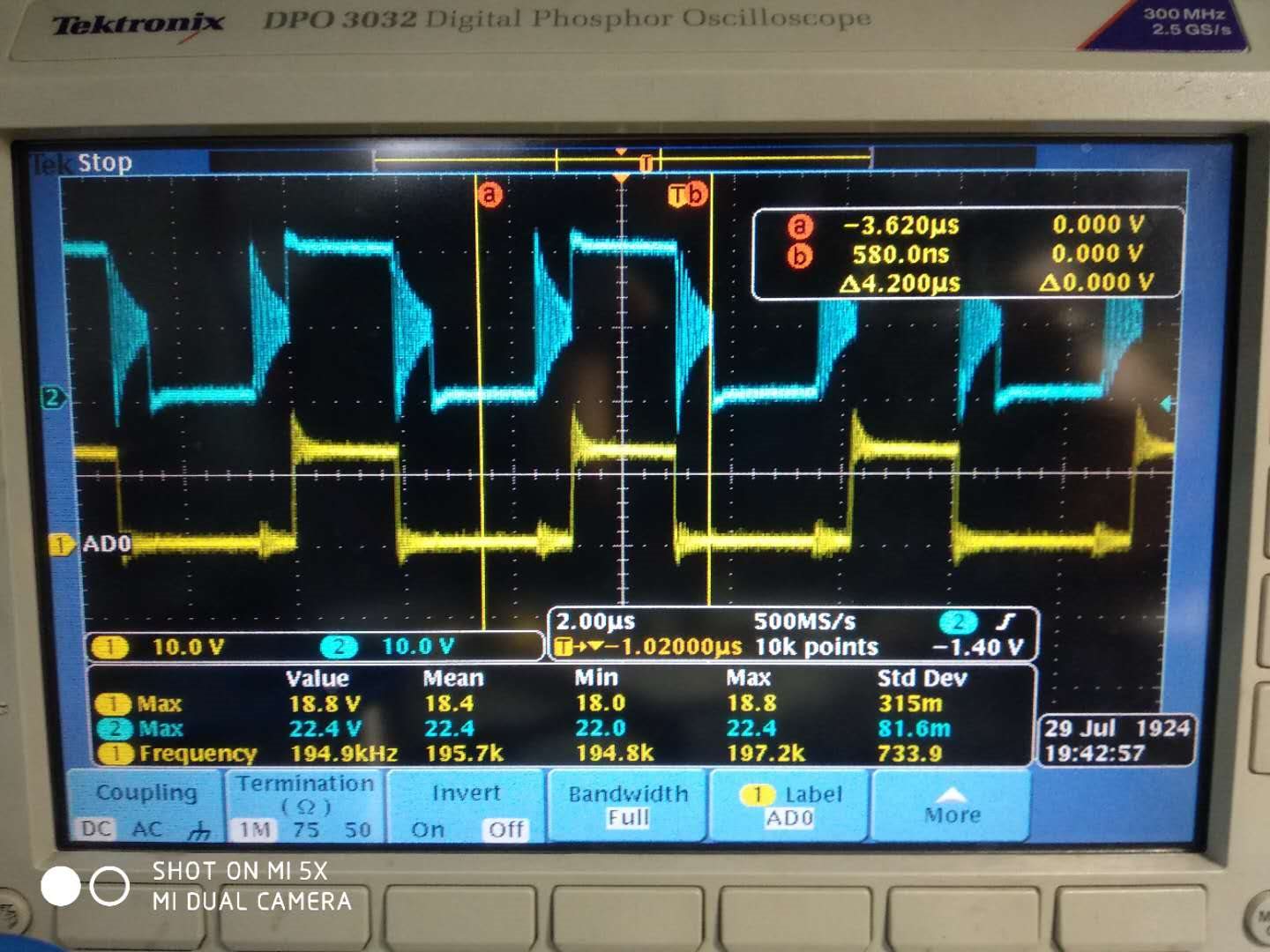

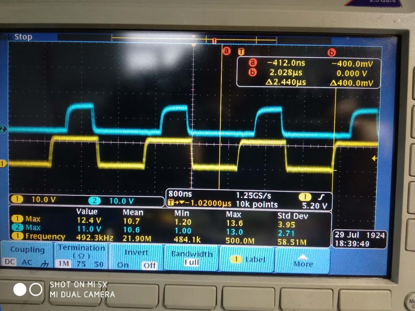

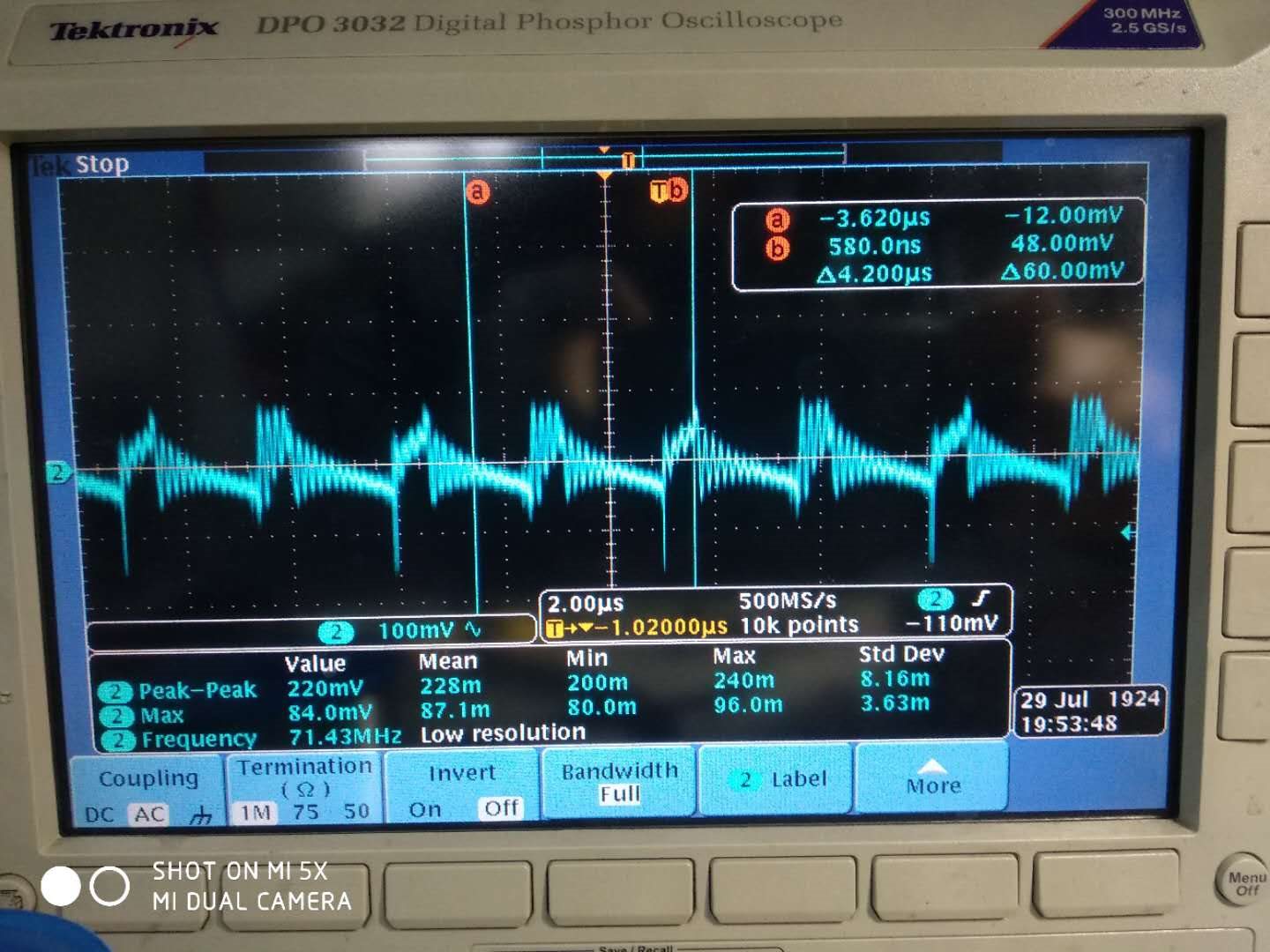

上图是关闭次级同步整流后的波形,负载2A。为什么会有个正弦波?怪怪的。

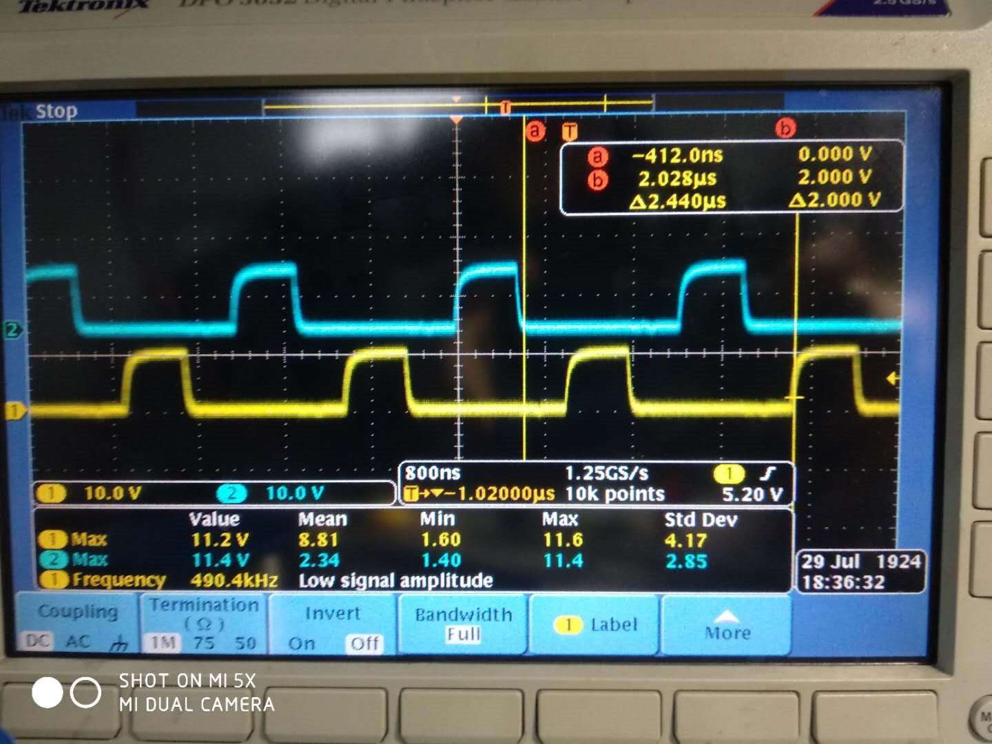

上图是关闭次级同步整流后的波形,负载4A,看起来比较正常。
