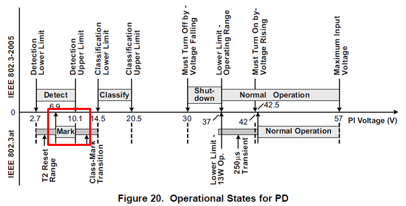

有五個問題想請教

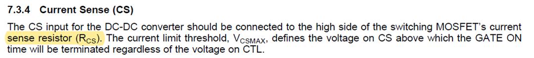

1. Rcs是怎麼算要放多少阻值

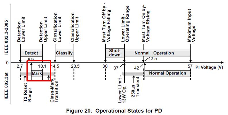

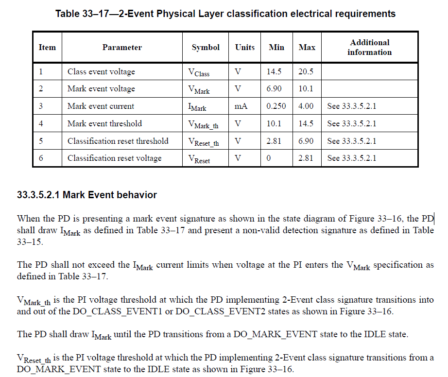

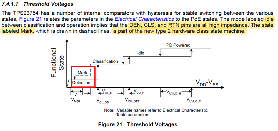

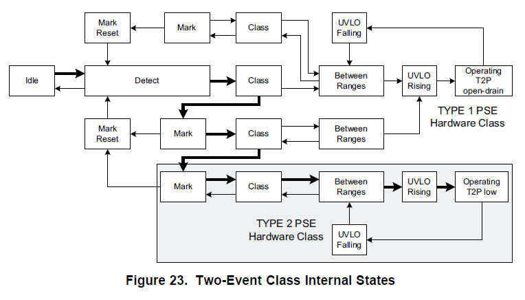

2. Mark的功能是什麼? Fig.21 是表示開機的時序會經過的所有狀態是嗎? 從Detection->Classification->Idle->PD powered, Mark是表是當電壓不到Vcl_on, 在type 2的會有多一個MarK的機制嗎?
3. Class, Mark, Mark reset 的步驟功能是做什麼?

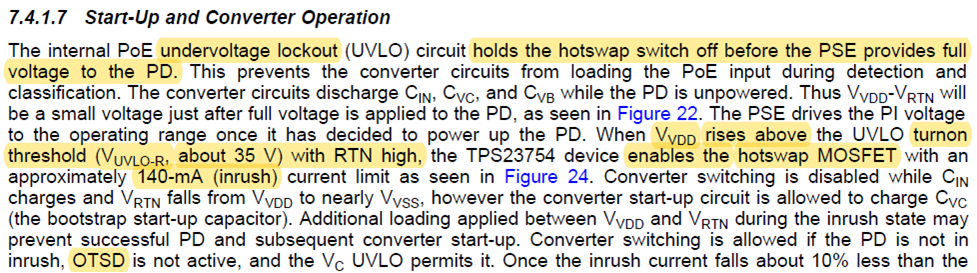

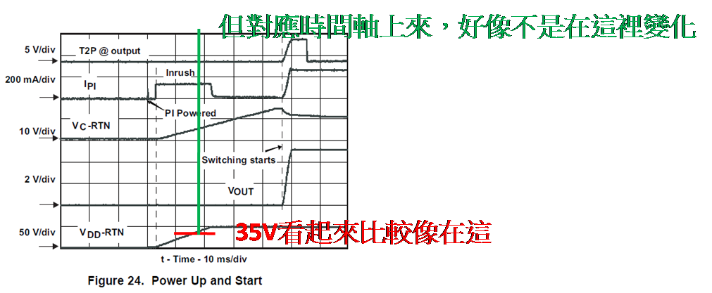

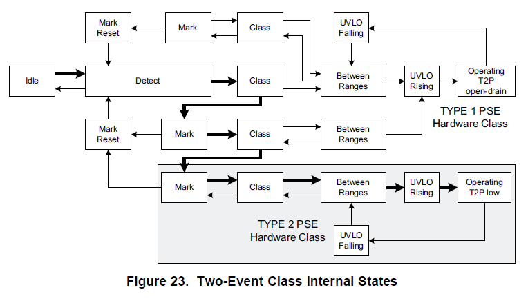

4. Vdd>35V 是指哪一區? When VVDD rises above the UVLO turnon threshold (VUVLO-R, about 35 V) with RTN high, the TPS23754 device enables the hotswap MOSFET with an approximately 140-mA (inrush) current limit as seen in Figure 24.=>這邊是指哪一區塊
1. CS电阻设置,可以参考通用的Flybacky变换器的设计。具体可以参考:
2. Mark Event你可以参考IEEE802.3at标准里的解释,以下是部分截图。
3. 同2.
4. 指的是35V指的是VDD-VSS的电压,即当PSE检测到后端是标准的PD设备后,PSE打开端口,将48V的电压加到PD设备输入端,PD设备检测到输入电压大于35V,打开PD设备内部的Hotswap MOS管,给输出电容充电。VDD-RTN的电压是电容充电过程中的电压变化。
