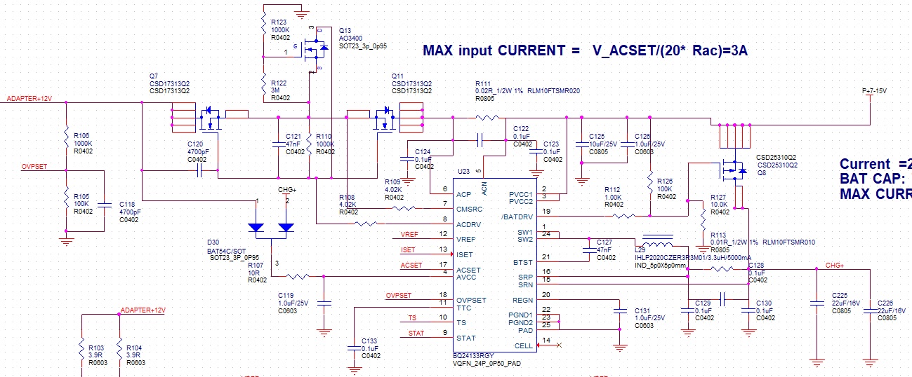

请帮忙看下如下问题,比较奇怪,谢谢。
芯片:BQ24133
状态参数:输入DC12V, 2-cell配置。最大输入电流3A,最大充电电流2A。
问题描述:在输入DC10V情况下,充放电正常,测试结果与设计符合。
                  当输入电压增加到DC11V附近,系统输出电压异常(安全考虑,不加电池,加负载)。通过示波器查看,周期约38ms,10ms状态正常,28ms异常,类似方波形状,占空比为25%,只是边缘不够陡峭。OVPSET约为1V,低于1.6V门限。当调低输入电压时,系统正常。
                  10ms正常时,PVCC=11V,ACDRV=11V, CMSRC=17V,电压均正常。(电压大致值)
                  28ms异常时,PVCC=0.7V,ACDRV=0V, CMSRC=0V,电压异常。(电压大致值)
但是VREF  ISET ACSET 始终都是正常的。不知道什么原因进入关断状态。
另外,系统在输入端加入了防反接、软启动等电路,去掉后,不影响以上问题描述。
