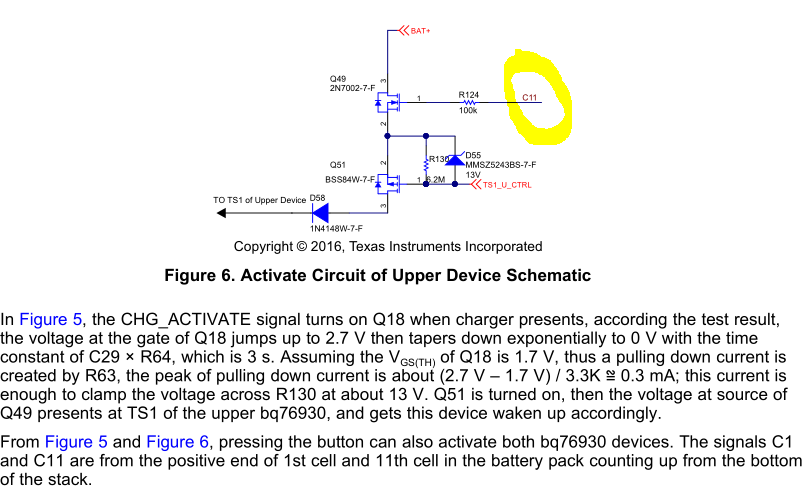

麻烦大家看一下这个电路
 为什么这里要接C11,有什么用处吗
