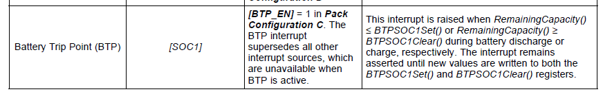

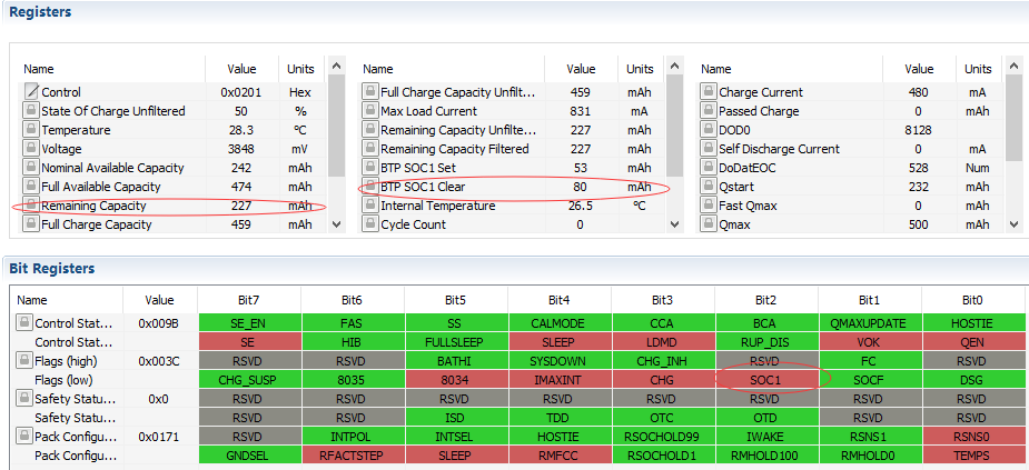

TI的RD们,你们好,请帮忙分析下是和原因FLAG中的SOC1一直点亮?
我的RM是大于SOC1 CLEAR容量的,是因为BTP_EN设置的问题么,我的BTP_EN是默认的1值,但HDQ和SE都是悬空的,是不是可以不管这个SOC1点亮的问题?如果真正的SOC1条件到的时候,会不会行程干扰?望解答,谢谢
