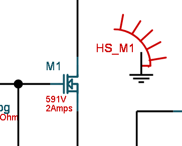

图中的HS_M1是什么意思
散热器,目的是为了标识M1位置的散热器要接地。
