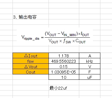

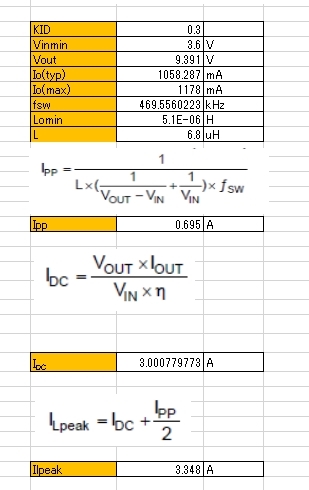

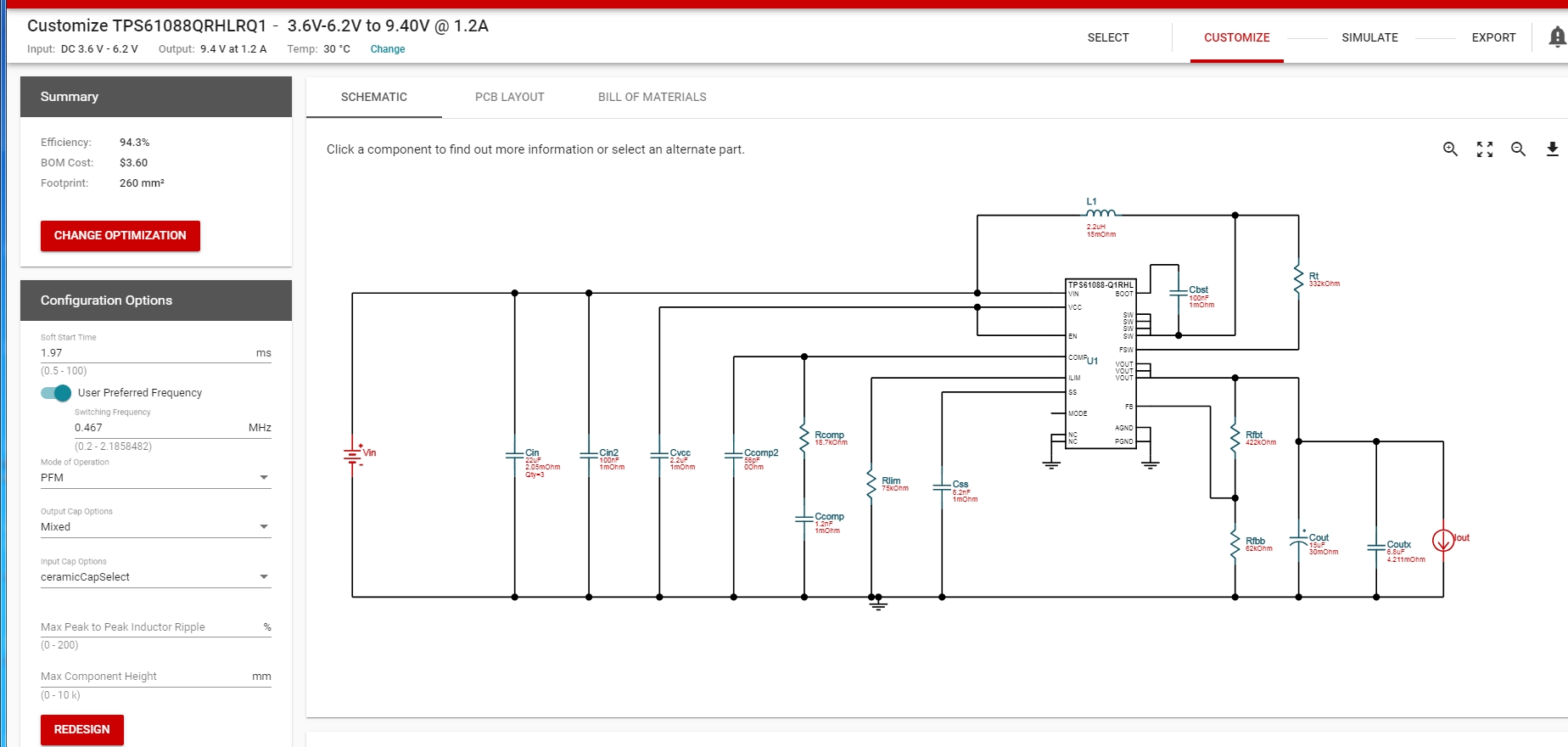

我们在计算61088 DCDC 选型的时候遇到如下问题,请帮忙解答:
1.电感的选择按照spec的公式计算出感值至少5.1uH,但是用webench 仿真 出的电感是2.2uH,请问我要 按照哪个选型?
2.电容的选择按照spec 的公式计算出感值至少20uF,但是用webench 仿真出的电容是15+6.8uF,请问我要按照哪个选型?

可直接参照webench没有问题。
2者差异可能是作者不同,在参数选取规格取舍上略有差异造成的。
