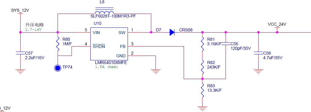

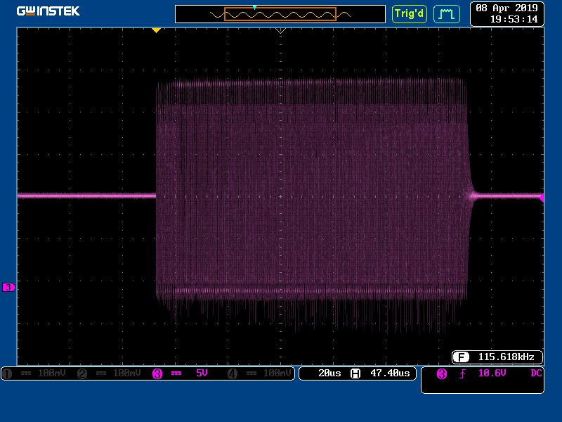

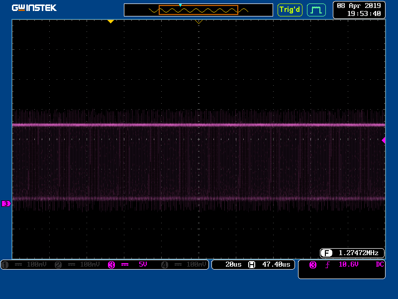

使用LMR64010做了一个12V升24V的电路。同样的原理图、元器件和PCB Layout的情况下。第一版电路正常工作,第二版电路出现异常。在无负载的情况下图中D7二极管上电瞬间发热,输出电压基本与输入电压相同。 当降低输入电压时电路工作又正常。请问这种情况大概是什么原因?
Dear Tao:
非常感谢您的提醒。感觉目前已经发现问题所在。由于第二版设计中铜皮避让的问题,导致2脚GND与系统地连接的比较少,现从2脚飞一根线到附近的系统地上。LMR64010可以正常工作了,且连续改了几台设备问题消失了。此处是不是可以判定为LMR64010参考地设计的问题,而导致器件连续工作导致二极管发烫? 谢谢!
