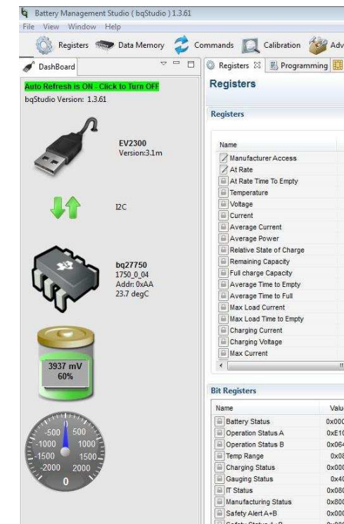

bq27750EVM 1-Series Li-Ion Battery Pack Manager Evaluation Module这个手册里面写了1.3.61版本是有这个芯片的,从哪里下载1.3.61版本或者怎么操作才可以用EV2400查看BQ27750的信息
我也在用这个芯片,你需要的是.bqz文件。在这里可以找到https://e2e.ti.com/support/power-management/f/196/t/658287
