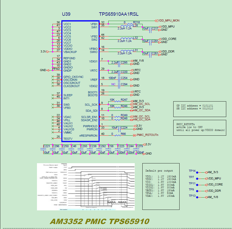

Hi,
         我这边用TI的AM3352时采用了推荐的配套电源芯片TPS65910,其中SW1的输出我们用I2C进行了动态调电压,调节范围是1.1V~1.4V左右。
         以前板卡一直都是3.3V供电,板卡大批量出货,也没有遇到问题。
         最近我们的板卡需要支持5V供电:
          ①在4.5V~5V区间供电,SW1输出一会儿后,电压会马上掉到0V。
         ②把VDDIO(PIN12)供电通过割线,飞线的方式改为另外一个3V供电,问题依旧,SW1输出一会儿后,电压马上掉到0V。
         ③在2的基础上,把I2C动态调整关闭,调为固定1.4V供电,SW1正常,长时间跑后没发现问题。
         ④在2的基础上,把I2C动态调整关闭,调为固定1.1V供电,SW1正常,长时间跑后没发现问题。
         请帮忙看看会是哪方面的问题,
①   硬件方面我需要做哪些改进?
②   I2C动态调整方面3.3V供电与5V供电有什么差别,我们的调整策略是否需要做什么改变。
③   VBACKUP(PIN27),在手册上我们找到明确的供电电压范围。
